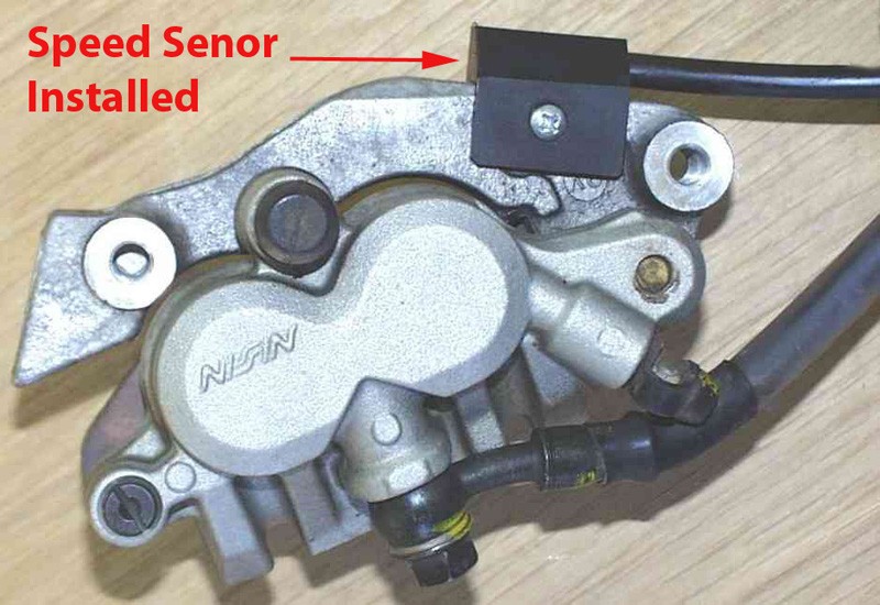

- - coolan   У кого нибудь есть опыт использования данного комп...   12.12.2013, 15:16
- - svat   типа такой?   12.12.2013, 18:30
|- - coolan   Именно так, а набор целиком кто нибудь примерял? п...   13.12.2013, 14:32

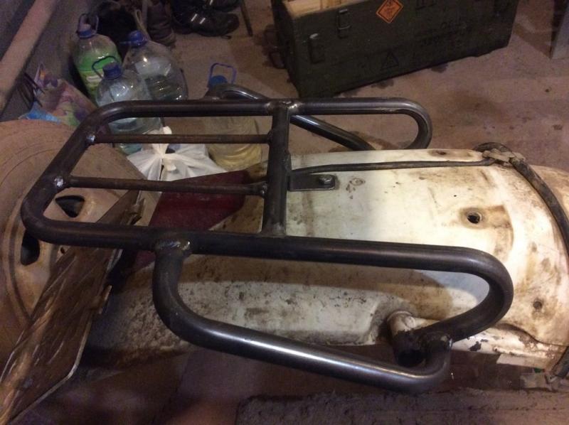

- - alexandr_n_l   Я сделал вот так Надеюсь поможет. Вообще багажник...   7.5.2014, 21:50
|- - koshey-   Цитата(alexandr_n_l @ 7.5.2014, 18:50) Я ...   8.5.2014, 0:00
|- - alexandr_n_l   Цитата(koshey- @ 8.5.2014, 1:00) Уго...   8.5.2014, 7:42
|- - koshey-   Цитата(alexandr_n_l @ 8.5.2014, 4:42) Спа...   9.5.2014, 8:43
