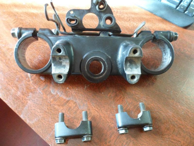

> Чтобы поставить Renthal Twinwall ,придется менять траверсу.., Мотоцикл DR250 1990 выпуска,тот самый юбилейный с вилкой перевертышем
WELOU
сообщение 20.11.2013, 7:58
Сообщений: 28
Регистрация: 3.6.2013
Мотоцикл: DR250SE
Всем Привет! Итак начну свою историю с того как мой стандартный руль согнулся пополам и я решил поставить,более прочный(как мне показалось) руль Dice диаметром 22,5 ,продержался он у меня 3 месяца после чего буквально сломался напополам,после этого я серьезно озаботился выбором прочного и толстого руля выбор пал на rethal twinwall и я почти заказал его,но когда я снимал свой несостоявшийся руль dice понял,что нижние крепления руля приваренны к самой траверсе, меня это жутко разочаровало,появилась мысль расточить крепления до 28,5 мм но я отмел эту затею так как сами крпеления тогда становились бы хрупкими,тогда встал вопрос о замене траверсе, на ту в которой эти самые крепления сьемные,либо которые уже имеют диаметр 28,5 долго перебирал варианты на ebay но так и не понял какая мне подойдет,к сожалению я не измерил диаметр своей вилки ,расстояние между перьями и ширину отверстия под крепежный болт траверсы,поэтому прошу помощи у вас,если у вас есть опыт о перестановки траверсы то от чего подойдет траверса на DR250 1990 года ..Я не гуру писать темы на форуме,к тому же у меня почти нет свободного времени,поэтому прошу помочь буду искренне рад.(ниже фото моей траверсы)

А не проще ли купить переходник-проставку 22.5->28.5, чем покупать траверсу. Заодно повыше руль будет немного, удобнее. Двух зайцев убьешь.
Или повышать ни в коем случае нельзя тебе?
что-нить подобного плана, если почти без повышения: http://www.ebay.com/itm/Big-Bar-Handlebar-...f37&vxp=mtr

вот такой переходник нужен, а не траверса. Заодно и руль повыше будет smile.gif

Возможно проще выточить/заказать проставки (нижнее крепление под стандартный руль, верхнее под толстый), правда руль станет немного выше.

Этот вариант конечно хорош,но мне не нужно повышать высоту мне хватает моей высоты,так что я все таки ищу траверсу)

1-2см поднятия никак не повлияют почти! Какой у тебя рост?
Зачем только траверсой ограничиваться, можно еще мотик другой купить у которого сразу с завода на 28.5 траверса стоитsmile.gif

Колхоз с другой траверсой или другой мот...

понравилось спасибо за совет поставил Twinwall теперь другая проблема стандартные переключатели на 22 мм не влазиют на отрезок из 22 мм трубы я установил рычаги тормоза и сцепления с обеих сторон переключатели не влезли осталась только 28,5 мм труба...даже незнаю что теперь делать без переключателей ездить не хочется
