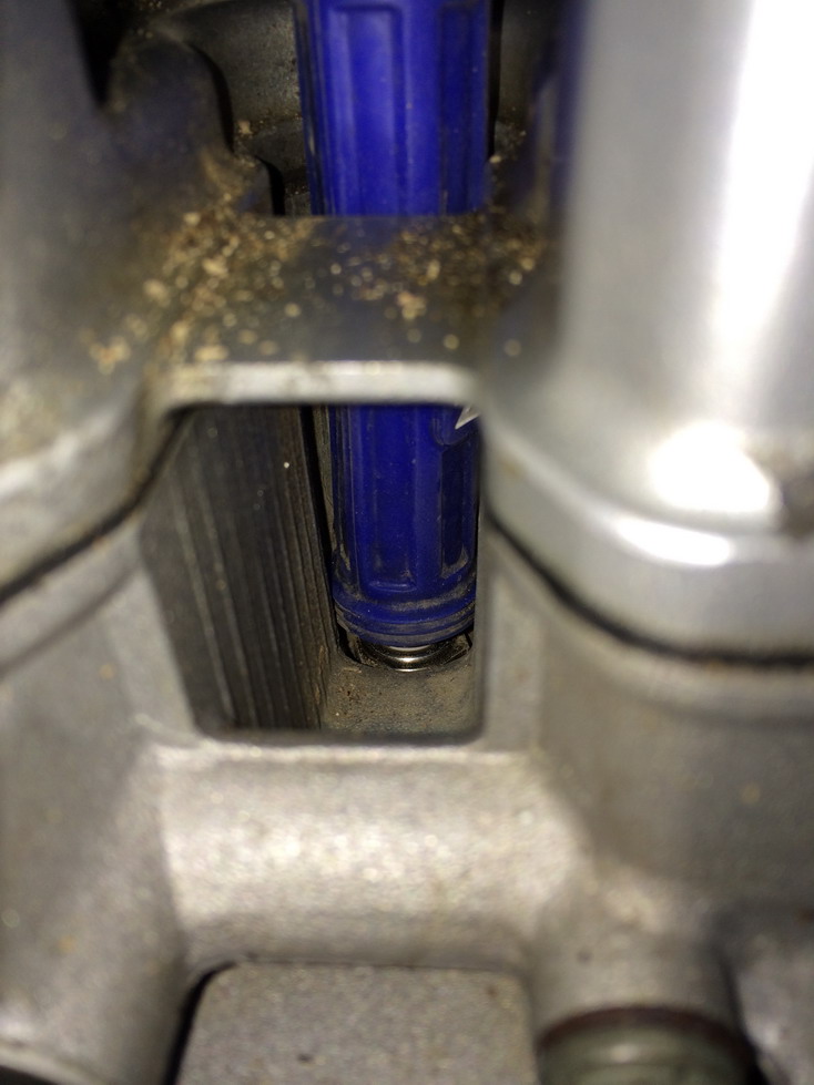

Добрый день! Вчера менял свечу зажигания и обнаружил, что высоковольтный провод у меня нестандартный фирмы NGK. Вопрос в следующем - должен колпачек провода закрывать колодец со свечей или нет?

Наверно не провод а колпачек? Желательно но необязательно, есть сливное отверстие правда может забиться и при съеме свечи все гуано в цилиндре.
сообщение 20.11.2013, 9:32
Сообщений: 14412
Стоковый не перекрывает. Вокруг есть пространство, чтобы грязь вокруг свечи высыпалась в дренаж.
Проверь, есть ли уплотняющая резинка, между колпачком и изолятором свечи, т.е. надевается он плотно на свечу или болтается. Если болтается - может глохнуть в бродах и лужах, при попадании туда воды.
Свечу, традиционно, выкручивают в положении мопеда, лёжа на левом боку, чтобы не сыпать ничего в цилиндр.

Если бы колодец перекрывало, то и грязь туда не попадала...
Крепиться все плотно, только свеча должна быть с контактной головкой.
сообщение 20.11.2013, 9:59
Сообщений: 14412
... и тепло от свечи не отводилось бы, ну и ещё, наверное, причины есть, раз так сделано.

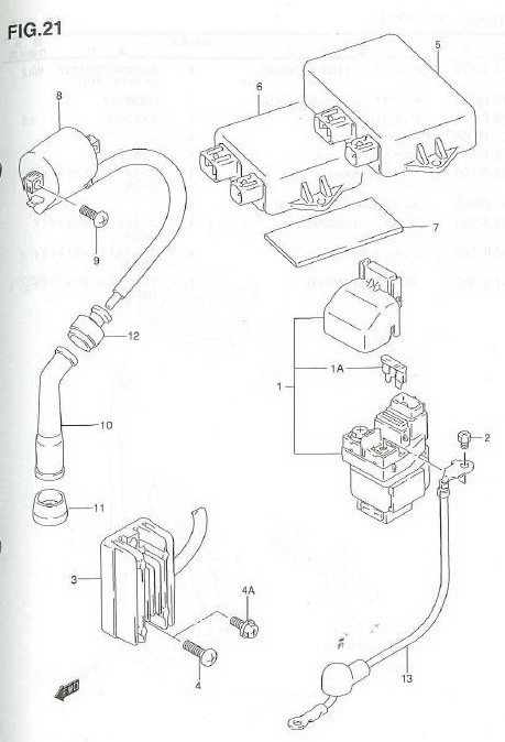

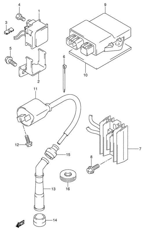

На DRZ закрывается плотно. Вот отличие Z от Dj, возможно и можно поставить уплотнитель. деталь с права №16

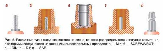

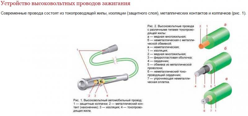

Чота проводок из колпачка выпал. Не пойму, так и задумано, или отломилось что-то. Сфоткал колпачек. У проводка просто тупой торец изоляции с точечкой по центру.
сообщение 29.1.2014, 8:17
Сообщений: 54215
Советую почистить резьбу в колпачке аккуратно, потом отрезать нафиг кусочек ВВ провода где-то полсантиметра (всё равно там всё окислилось), и ввернуть свежий срез провода в колпачок. Ну, или колпачок навернуть на провод.
сообщение 29.1.2014, 8:38
Сообщений: 35074
Ну отлично, раз так можно. Резьбу разглядел на этом зеленом кончике внутри колпачка. А что там в проводе? Как он ваще устроен?
