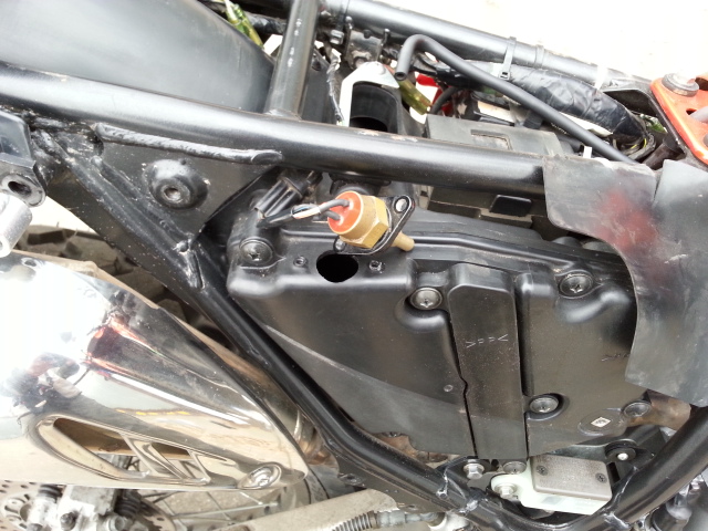

Добрый вечер.Что за датчик в коробе возд.фильтра и за что отвечает.Чем черевато его отключение, как вариант неисправность? Шерпа 07г., с к-м нейтрализатором.Всем удачи.

Датчик температуры воздуха.

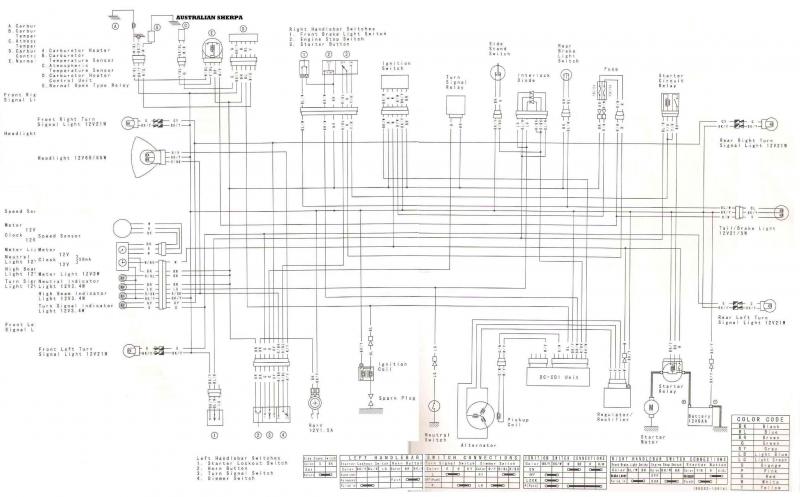

Это датчик температуры всасываемого воздуха( на эл. схеме обозначен-"С"-Atmospheric Temperature Sensor). Срабатывая при 9-11градусов, участвует в схеме управления подогревом карбюратора.
