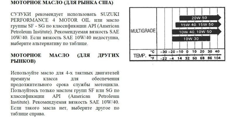

КРЫНЯ , я где кому 60-ку посоветовал? Выше есть скрин мануала ДР-250, какие масла в нем рекомендованы Сузукой? Свой совет по 15W-40 вместо 10W-40 я вроде обосновал. Если в мануале есть 20W-50, но нет 15W-40, не вижу препятствий к его применению. Доказать документально смогу только в будущем сезоне.
Цитата(car-bon @ 25.11.2013, 19:26) *
Т.е. если производитель рекомендует 10W-40 API SG и замену через 3000 км, то мотор изначально заточен под падение вязкости и работу на этой падшей вязкости. Может быть такое? Предположу, что может, поскольку, падение вязкости масла в моем моторе ниже 10 стс, не привело к критическому накоплению продуктов износа в масле.
Все правильно, тем более, что 10W-30 есть в списке допущенных.Но до +30. bomb.gif
