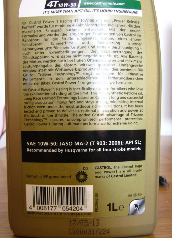

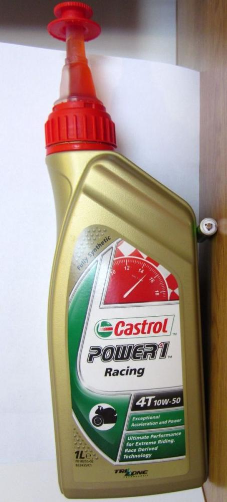

Был ли тест кастрол актево ? Это то самое масло якобы "минеральное" для воздушных бмв. Также интересно по мотюлю 7100.
Сейчас скажу очень в грубом приближении - чем более вязкое базовое масло использовано при приготовлении данного масла, тем меньше оно теряет вязкость при пробеге. А как это узнать ? Во первых масло густое по холодному индексу и разница между холодным и горячим индексам минимальна. Если еще проще - масло 0в40 это жидкое масло загущеное загустителями, которые срабатываются, а масло 20в50 само по себе густое.
Еще один момент, тоже в очень грубом приближении. Про классификацию.
Нет такого масла как "полусинтетическое". Есть масло минеральное - основаное на нефти и ее субпродуктах и синтетическое - на основе не нефтяных продуктов - природный газ либо растительное сырьё. Ну так вот. То что подразумевают в статьяк как минеральное масло, это масло получаемое прямой перегонкой нефти, не производится уже несколько десятков лет. Потому что экономически невыгодная устаревшая технология, и масло получается низкого качества. Пример - МС 20. Полученная на первичной колонке масляная фракция подвергается крекингу и изомеризации, а потом в свою очередь снова перегоняется. И на выходе мы получаем базовое товарное масло. То самое "техносинтез" по одним маркировкам и без маркировки "синтетик по другим". Наличие в этом базовом масле присадок полностью синтетического происхождения возможна, но это не основное количество и оно впринципе не обязательно. Это означает что "полусинтетическое " масло это не смесь синтетического с минеральным, а название технологии производства
Практикующий некромант

В коробку 75w90 обычное, что от авто осталось то и лью, можно и любое 10w40 автомобильное - органическим фрикционам пофигу на все присадки. В мотор 300V 10w40 - по причине высокой стабильности, не выпадения присадок и отсутствия процессов коксования. В этом году попробуем увеличить пробег до смены.
Мда... Безграмотности была всеобъемлющая и всепобеждающая.
Присадки - неорганические соединения и органические соединения. Последние чаще всего синтетические.
Базы - минеральное, гидрокрекинг нефти, синтетика.
Полусинтетика - коктейль из минерального + гидрокрекинг в разных соотношениях или минерального и синтетического

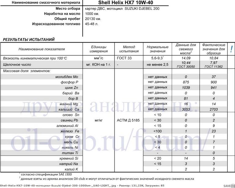

Это лайт-анализ, самый дешевый. И так 2300 обошлось, считая пересыл. Вязкость при 40 и индекс вязкости, и многое другое- в базовом + допы, там до 5000 цена может дойти. Да и такого хватает, главное было, увидеть как упала вязкость, есть ли сильное расжижение бензином ( по падению т. вспышки, оказалось что нет) и как опция, проверить, как фильтрует колхозный воздухан.

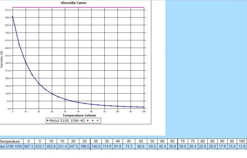

Цитата(skorp777 @ 3.3.2015, 6:45) *
Это лайт-анализ, самый дешевый. И так 2300 обошлось, считая пересыл. Вязкость при 40 и индекс вязкости, и многое другое- в базовом + допы, там до 5000 цена может дойти. Да и такого хватает, главное было, увидеть как упала вязкость, есть ли сильное расжижение бензином.
По двум значениям вязкости можно построить кривую вязкости и посмотреть как она изменилась. В твоем случае - нельзя.
Ну, наконец-то хоть один заметил! Да, 30-ки рекомендованы мануалами, но как правило, до температуры +30+35. Хотя это многим за глаза. Дело в другом- масло не должно за пробег, допускаемый мануалом двигателя, выходить за свой класс вязкости. Ладно бы упало до 12 стс, это на границе класса, но оно просело до середины класса САЕ30.Понятно, что ниже 9-10 стс ( это вязкость базовой основы масла) оно вряд ли уже упадет. Вопрос в том, насколько это критично для мотора.Может так быть, что и вполне безопасно.
А в какой инструкции к мотоциклу написано что масло не должно менять вязкость и переходить из шруппы в группу?
А что если изначально масло имело вязкость на границе групп и перешло в другую группу, оно тоже автоматом плохое стало? и главное - какая разница мотору, налили в него свежее w30 или там бултыхается старое w40 плавно переехавшее в w30, чем ему от этого плохо???
Скажи, а какая вязкость обсуждаемого мотюля для примера будет при 70С, а при 90С, а при 110С ну и пусть при 125С?
Ладно, я не буду заставлять тебя отвечать на этот вопрос, смотри график
Добавлю
При 110С - 11.21
При 115С - 10.14
При 120С - 9.21
При 125С - 8.40
При 130С - 7.70
А теперь внимание ВОПРОС
У тебя мот, при температуре масла в 70С и вязкости 35.8сСт нормально едет? Проблем не замечал?
А при температуре масла в 100С и вязкости 13.9сСт - проблемы есть? (вязкость изменилась в 2,5 раза)
А при температуре масла в 120С и вязкости 9.21сСт - есть проблемы? (вязкость изменилась в 1,5 раза от 100С и почти в 4 раза от 70С)

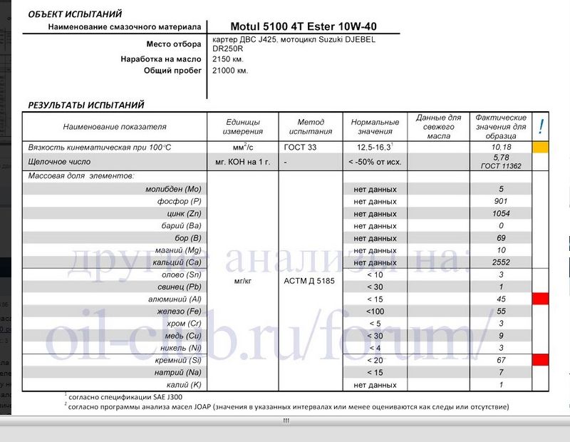

Следующий кандидат на анализ. Мотоцикл будет то же, условия те же, да же погодные- там было начало в июле, окончание в ноябре, здесь начало в апреле. Сравним рядовое автомасло и самое крутое из линейки Кастроля.Дополнительно будет ИК-спектр свежего, по нему будет примерно будет видно , много ли ПАО в масле.Канистру открыл- масло интересного желто-розового цвета,(хорошо видно в прозрачном носике) такое мне ещё не попадалось.
