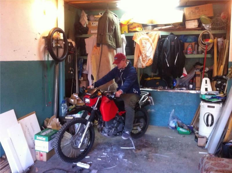

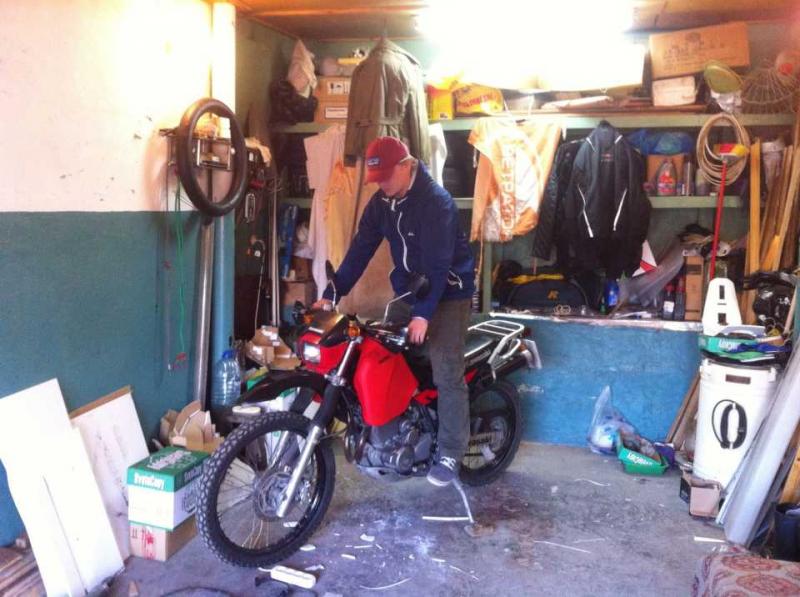

На Шерпе сидел, подвеска действительно показалась слишком мягкой. Я просто пришел в мото из даунхилла, там понятно ходов подвески меньше, чем на моте, но не на много, но подвески жесткие. После этого Шерпа вообще показалась мега плюшевой.
Насчет "маленький ли он мне" - фото
На мой взгляд маловат
