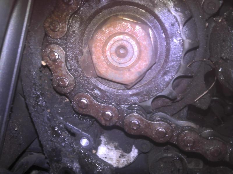

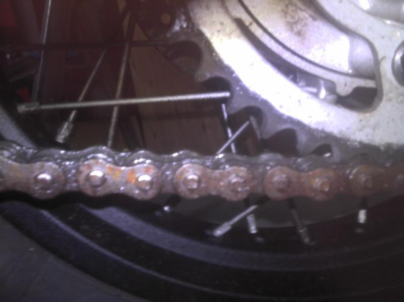

Вопрос для много повидавших, в смысле звезд smile.gif. Сколько дадите пробегу тем что на фото? И как скоро их надо будет менять? А может уже пора? В общем требуется консультация...

ведущую потянуло,при нормальной верхней части-ахтунг.
задняя-нормально равномерно изношена.
бренд железяк имеет разницу,отсель невозможность определить пробег.

обе звезды будут ходить еще долго если цепь не тянутая!
и фото надо делать перпендикулярно плоскости звезд, для качественной оценки.
да,передка касается.

Правильно говорят - от цепи зависит, сколько ещё пробегут эти звезды... А так ещё важно где ездить собираешь - если много грязи - то и жить не долго.
По моим прикидкам если грязевые заезды, то - где-то 1000-2000 проходят, если по сухому ( асфальт или песок), то раза в 2 больше. Это само собой при регулярной смазке.

Терпимое состояние передней и нормальное задней.
Можно пока ездить.
Можно пока ездить.
терпимое это вроде как ближе к умирающей, а здесь нормальная звезда, новую цепь и умрет вместе с износом цепи.Кстати цепь уже плоховато гнется у тебя исходя из этих фото!

Да с ракурсом я тупанул. Надо под 90 градусов. Это на тенерке звезды. На спидометре 21 т.км. (но со слов хозяина меньше,а накрутка для занижения таможенной стоимости)
Судя по крепежу - это все родное. Я почему спросил. Износ не совсем характерый у ведущей звезды. Обычно она ближе к акульему зубу по форме, а здесь как будто вглубь под зуб износ. Мыслю, что цепь работала перетянутой, тем более что сама она растянута - на большой звезде больше чем на ползуба можно оттянуть звено без заметного усилия.
Вот такие мысли - поправьте если где не так мыслю.

Между осями звезд примерно посередине приставь к маятнику линейку и подвигай цепь рукой вверх-вниз в районе линейки. И смотри каких значений на линейке достигает цепь. Только с нормального ракурса. Как у дубеля не знаю, можно курнуть мануал, у бахи норма 3-4см, если больше - растянулась, надо подтянуть, меньше - перетянул, ослабляй.
По звезде можно подумать над заказом комплекта занидорага из заморского интернет магазина, ничего страшного не произойдет за время, пока его дочерепашит сами знаете какая почтовая служба. У меня подобный износ ведущей образовался пару месяцев назад видимо из-за немного растянутой цепи (5см свободный ход по вертикали против 3-4см нормы).
Вроде у нас таможат в зависимости от каталожной стоимости типа нового и года выпуска. Про пробег первый раз слышу/вижу.
Еще есть вариант разомкнуть цепь и померить длину. У моей хонды длина 520 цепи по мануалу максимум 15,952мм на звено, дальше в утиль. Вылезающие сальники и дубеющие (не обеспечивающие подвижность соединения звеньев) ролики тоже билет цепи на вторчермет.
