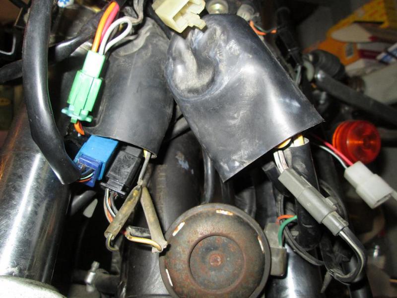

- - металлург   там дохрена каких то фишек   26.11.2013, 15:33

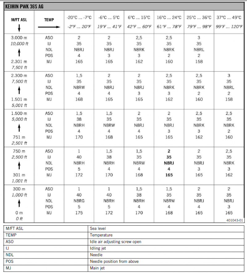

- - Mian   А что за карб у тебя?   3.12.2013, 11:07
- - mark97   Цитата(Mian @ 3.12.2013, 8:07) А что за к...   3.12.2013, 12:00
