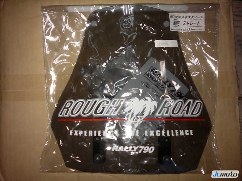

вероятно вопрос уже поднимался, но поиском я что-то не нашёл.

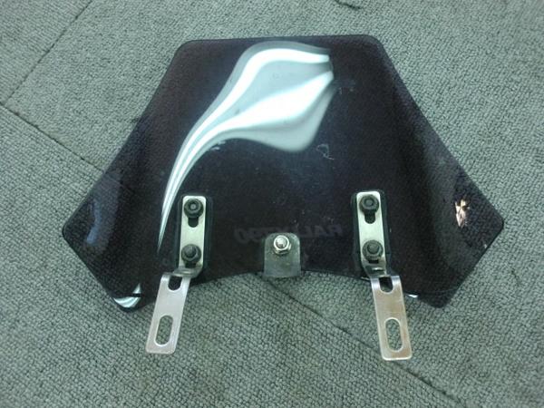

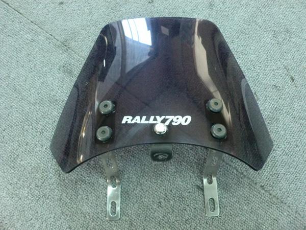

есть у меня Baja 1998 года, японская, глазастенькая. очень хочется вкорячить на неё ветровое стекло.
пока из вариантов нарыл только Rally790 RY79008, но нигде не могу найти его в продаже, кроме японских сайтов, но по-японски я ни в зуб ногой.
расскажите у кого какие наработки есть, может кто ставил от других мотиков или универсальные.

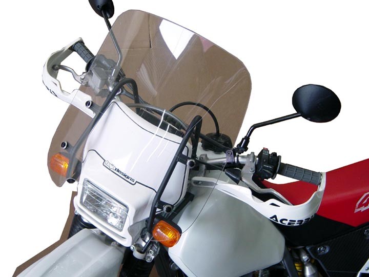

Лови если надо б/у правда. Хотя тоже с Японии.
типа такого.

Wolakolak
сообщение 28.11.2013, 23:06
Сообщений: 3264
Регистрация: 27.8.2013
Репутация:   24
такое заказал, б/у на форуме нашел) зеркало лежит, жду крепеж =(

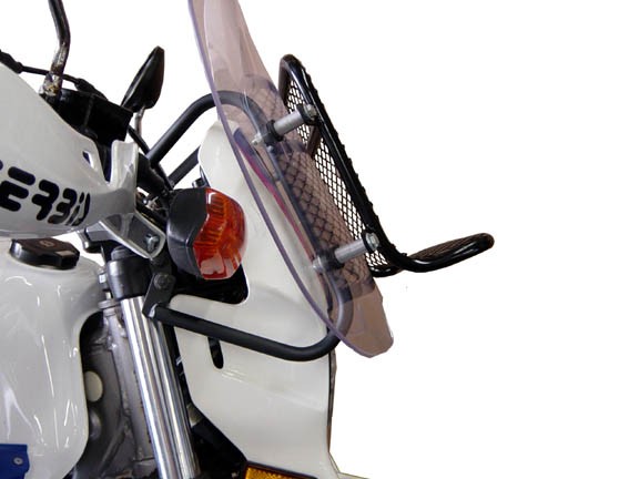

нашёл ещё один вариант стекла, которое можно попробовать закрепить на Баху, правда крепы придётся колхозить самому.
это стекло Puig 4360H для Versys 2007-2009.
размеры в магазине ребята померяли 34 см по ширине в самом широком месте и 37 см в высоту.
ценник в Москве ~4000-4600 рублей.
думаю прикупить, по результатам отпишу.

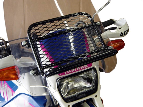

Мотоцикл: xr baja
https://tciproductsusa.com/index.php?main_p...products_id=507
Интересное стеклышко. Правда на XR.
С багажничком передним даже можно

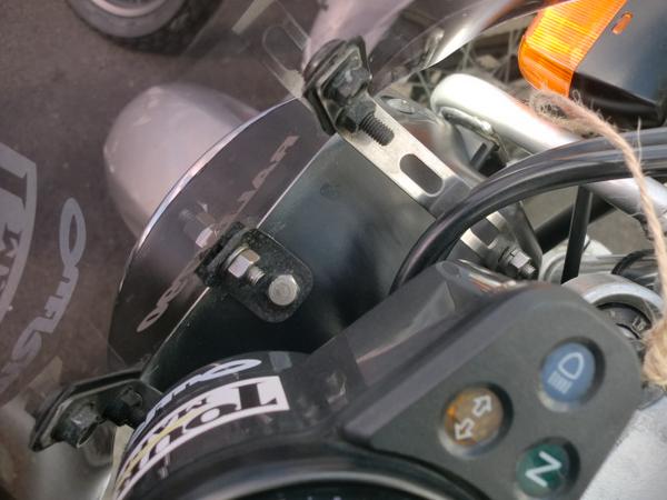

со стёклышком от версиса вышел косяк. ребята в магазине неправильно померяли, точнее неправильно записали результаты: оно 34 см в высоту и 37 см в ширину. с такими размерами его конечно можно было вкорячить, но пришлось бы снять пластик с лопухов и зеркала, т.к. при повороте руля они в него упирались. пришлось его немного подрезать по бокам. благо режется оно легко обычным ножом для линолеума. при обрезке по ширине я немного переборщил, можно было ещё пару сантиметров оставить. стекло при этом получилось прямоугольное, будет ли от него какой-то толк скоро узнаем.
крепы частично наколхозил сам, частично использовал крепления противотуманок для того же версиса от SW-Motech.
Wolakolak
сообщение 11.1.2014, 19:48
Сообщений: 3264
Репутация:   24
у меня ралли 790 стоит.. как на некоторых бахах с япии....
Твое норм смотрится

маленькое дополнение про стёклышко от версиса:
стекло получилось высокое, хорошо защищает он говна, летящего в визор, но это вариант чисто дорожный. на оффроаде, когда приходится ехать по кочкам стоя, есть опасность лишиться головы happy.gif , стекло получается аккурат напротив горла в случае полёта через руль. поэтому такое высокое стекло годится только для дорожной эксплуатации. я решил проблему иначе - сделал крепления быстросъёмными, при выездах в лес или на кроссовую трассу стекло просто снимаю.
