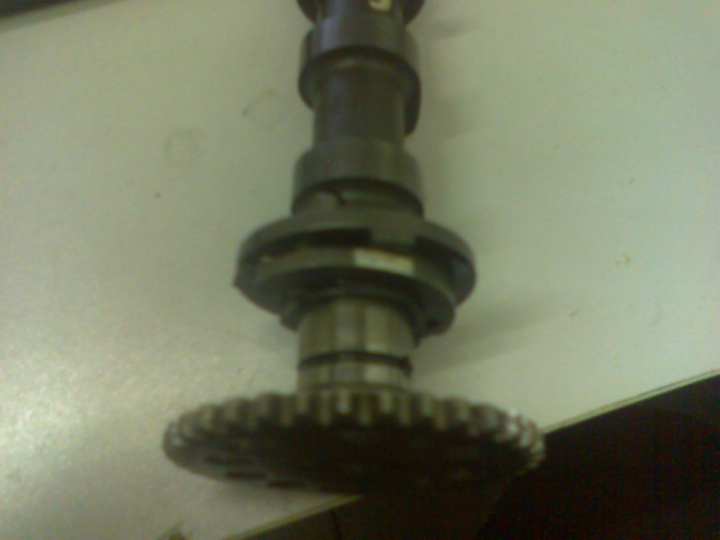

VIT
сообщение 18.2.2010, 18:51
Сообщение #46
Аццкий гонщег
Сообщений: 2943
Регистрация: 20.8.2009
Мотоцикл: KTM SX450F 15г
Репутация:   37
каким же образом он не даст ему закрыться?
Добавлено (18.02.2010, 18:51)
сейчас держу в руках распредвал там всеголиш грузик как в вазовском трамплёрее и валик под ним с одной стороны срезанний прикрывает и открывает масленный канал в распредвале smile походу что бы на больших оборотах увеличить давление масла smile
сообщение 18.2.2010, 18:52
Сообщение #47
Сообщений: 23266
VIT, тебе виднее должно быть на разобранном. Подвигай его, да и посмотри.
VIT
сообщение 18.2.2010, 18:54
Сообщение #48
Аццкий гонщег
Сообщений: 2943
Репутация:   37
просто не хочу спресовывать шестерню с вала чтобы сфоткать и обьяснить вам попробую на словах вал цельный звезда на него напресованна
а эта хрень стоит на стопоре и ни какого влияния на клапана зделать не может так как ВАЛ СО ЗВЕЗДОЙ ЦЕЛЬНЫЕ

VIT, фотка плохая, по идее он должен воздействовать на кулачек, открывающий клапан, таким образом, чтобы не давать ему закрываться полностью.
Есть фотки покачественней и с разных ракурсов?

Quote (VIT)
просто не хочу спресовывать шестерню с вала чтобы сфоткать и обьяснить вам попробую на словах вал цельный звезда на него напресованна а эта хрень стоит на стопоре и ни какого влияния на клапана зделать не может так как ВАЛ СО ЗВЕЗДОЙ ЦЕЛЬНЫЕ
ПАРДОН ИЗВИНЯЮСЬ положил вал в головку и понял как он работает biggrin
biggrin biggrin
