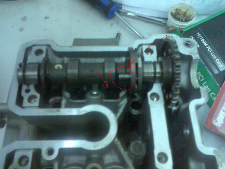

кулочок когда не отодвинут не даёт закрыться одному выхлопному клапану biggrin
Добавлено (18.02.2010, 19:07)
При сборке обязательно удалю данный девайс smile так как ВОТ что являлось причиной перебоев на холостых (когда делаеш их по меньше) wacko
поэтому по мануалу то и 1600 ХХ что бы кулачок на клапан не давил

Quote (VIT)
так как ВОТ что являлось причиной перебоев на холостых (когда делаеш их по меньше) поэтому по мануалу то и 1600 ХХ что бы кулачок на клапан не давил
врят ли в этом причина, так как по уму этот механизм нужен чтобы при запуске сдвинуть коленвал с места и не упираться сразу поршнем ... думаю он включает клапан при гораздо меньших оборотах, чем заниженный устойчивый ХХ

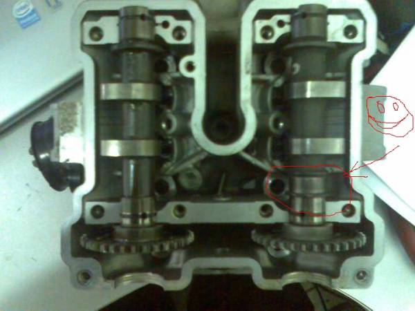

дабы отказаться от завышенных холостых и проблем с ездой в натяг на малых оборотах ампутировал сегодня декомпрессор biggrin

Quote (VIT)
От нормальных! dont Дело хозяйское, каждый ломает свой мопед как хочет, но будем соблюдать терминологию - "завышенные" это только если выше мануальных. Правильнее сказать - "чтобы добиться заниженных холостых".

Quote (Serg696)
а возможность поставить декомпрессор осталась? В случае если не понравиться.
обратного пути нет так как сточил его на наждаке что бы не спресовывать шестерню так как данная посажена скорее всего на горячею и при повторном запресовывании есть вероятность что её провернёт но а новый идет вместе с валом отдельно не продаётся но всегда есть возможность поменять вал целиком но этого не понадобиться так как не думаю что возникнут проблемы с запуском

Quote (shupaltse)
или влияет только при заводке с кика?
повлияет думаю только на кик (его у меня нет ) иль при слабо заряженном аккомуляторе
Добавлено (20.02.2010, 16:14)
Quote (shupaltse)
я так понимаю в нашем случае это "автоматический декомпрессор", да?
совершенно верно

НУ ЧТО АМПУТИРУЕМ МАССОВО ДЕКОМПРЕССОРЫ ? biggrin сегодня собрал мот и после обеда катнул около сотни км проблем с запуском не обнаружено
завёлся с пол пня biggrin А ВОТ РОДНОЙ ПРОВАЛ УШЁЛ НАФИГ biggrin моторс с низов (800 ОБОРОТОВ ) просто взрывается на верх biggrin 1-2 на заднем biggrin
и ХХ ход тепер держит без всяких перебоев biggrin

Quote (Huandi)
Может у тебя еще глюк в самом декомпрессоре был)
думаю вряд ли так как если на нём пружинка растянется то он наоборот закроется мотор внутри чистый был даже пробовал под нагрузкой в натяг в крутую гору еле успел прыгнуть на руль biggrin чуть не перевернуло smile
