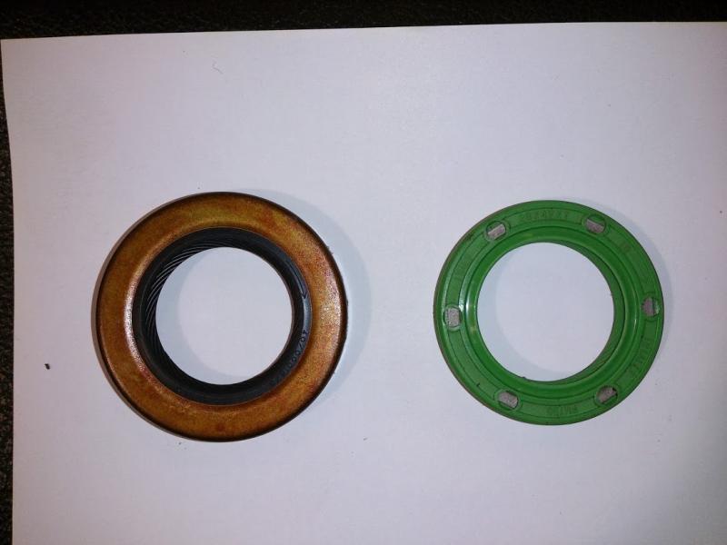

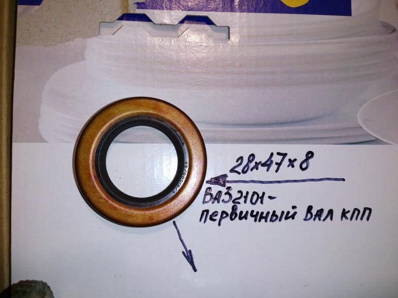

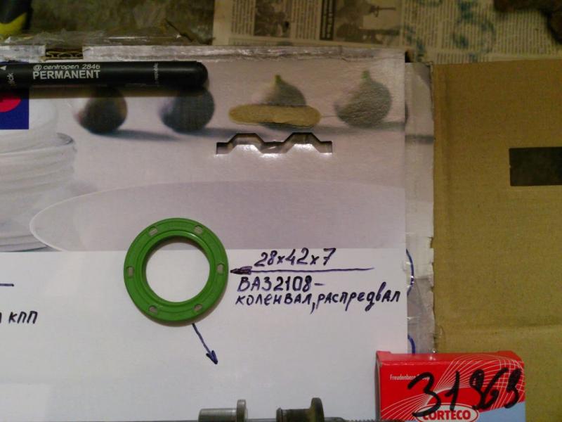

> Замена сальников заднего колеса на Российские.
arapov_stepan
сообщение 3.12.2013, 16:51
Сообщений: 2608
Регистрация: 11.10.2012
Мотоцикл: эндуро
https://plus.google.com/1111412059070291507...sts/hzEyvbouREF

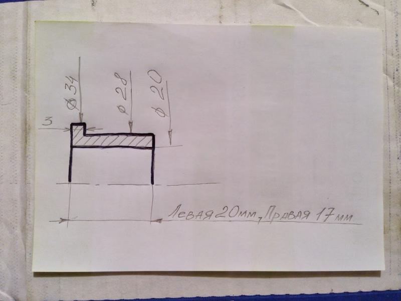

Нужно только выточить новые втулки.

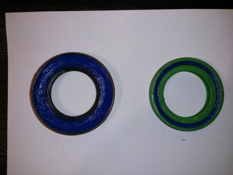

Сальники обезжирил внутри и заполнил герметиком.
Сальники установлены в ступицу герметиком наружу.
(фото не получается сюда вставить)
