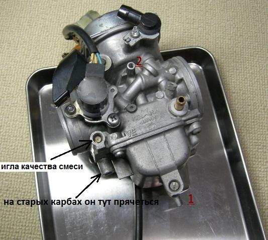

Пытаюсь выложить фото карба. на нем надпись, Kelvin VE88 A вроде, на фото не получается, надпись едва видна.

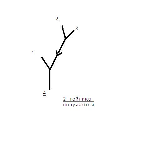

3-трубочка выводится под седенье
4- между основанием маятника и креплением амортизатора-там она защищена от механических повреждений
Могу ошибаться, так как у самого трубочки 3 и 2 отсутствовали

Я примерно понимаю, что понятное дело, трубка слива бензина с поплавковой камеры (на рисунке точка 1), уходит вниз к маятнику.
Из карба (точка 2 на рисунке), трубка через тройник соединяется с этим шлангом слива.
Но вот зачем еще через один тройник трубку выодить под сиденье, может кто пояснить? И куда конкретно ее туда тянуть. Шланги все купил, тройники тоже, еще немного конкретики и попрем!!!
