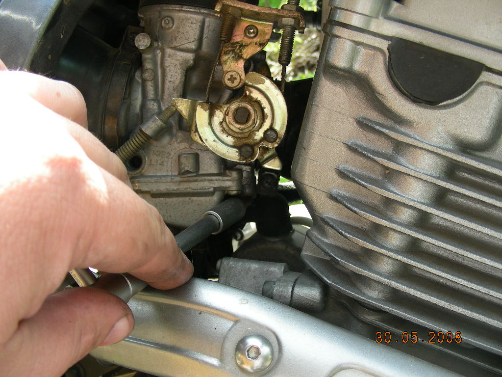

Пришлите, если есть возможность, фото винта качества. Под громкий хохот читающих (наверняка) признаю что найти его не смогла. С фонариком обследовала поплавковую камеру, не нашла ничего подобного. На прежнем мотики винт качества был утоплен в выступ на поплавковой камере под дроссельной заслонокй. Здесь я его не обнаружила. Может заглушка сверху стоять?

Svetamaskirovka, в этой теме пост №10, позиция №26 по рисунку. там заглушка, действительно, нарисована.

Спасибо, попробую еще раз добавив к фонарику устройство для ковыряния (может удасться подцепить эту заглушку) smile
сообщение 28.5.2008, 10:45
Сообщение #29
Сообщений: 54208
Винт качества расположен СПЕРЕДИ карбюратора СНИЗУ. Там такая длинная маленькая площадочка, посередине он самый, родимый smile
Добраться можно только на снятом или повёрнутом набок в хомутах карбюраторе.

Quote (Svetamaskirovka)
Да он там реально в дебрях стоит, сам еле нашел! biggrin
-=OffroadPeople=-
сообщение 28.5.2008, 15:05
Сообщение #31
Сообщений: 54208
Реально минут пять с недоумением крутил в руках карбюратор, прежде чем догадался, где он есть. Почти заподлицо с площадкой, никаких заглушек у меня не было.

Все, причина плохого запуска устранена! В выходные наконец решилась снять карб, ИМХО ОЧЕНЬ все просто и удобно. В поплавковой камере было чисто, поэтому дальше разбирать не стала, а только повернула винт качества на 1,5 оборота как советуют. С утра при +10 завелся с первого раза. Очень довольна, всем кто еще не сделал эту процедуру рекомендую. Интересно сильно расход увеличится?(забыла в этот раз засечь когда ехала)

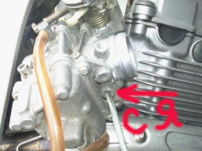

Мне кажется, что я нашел вынт качества, angry . Не правда ли, похож. Или я ошибся?

сообщение 7.10.2009, 20:03
Сообщение #47
Сообщений: 54208
Да, это он. Не рекомендую выкручивать меньше, чем на 1,5 оборота, ибо обеднённая смесь не есть хорошо для двигателя. Лучше выкрутить на 1,5 и так оставить. Некоторые трудности заводки после 2-3 недель простоя наблюдаются и у меня, видимо, это судьба данного карбюратора.
