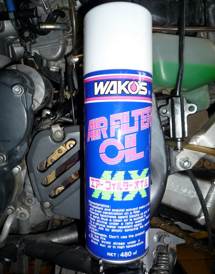

Цитата(MrСаша @ 18.4.2013, 20:59) *
Есть специальные пропитки для фильтров в спрее или флаконах. Лучше их, чем обычное масло использовать.

suzuki djebel
сообщение 23.4.2013, 14:13
Сообщений: 12
Регистрация: 25.5.2012
Вставить ник Цитата Из: с Анучино Приморского края
всем спасибо за советы ,купил пропитку,фильтр пропитал ,а мотоцикл стал снова ехать ,сам т.к и вправду было холодновато и в карбюраторе подмерз один из жиклеров ,поэтому и тупил,щас хочу клапана проверить ,киньте ссылку где почитать как выставлять зазор ,мертвую точку там и какой зазаор должен быть??? или подскажите что нибудь ,пожалуйста)))
