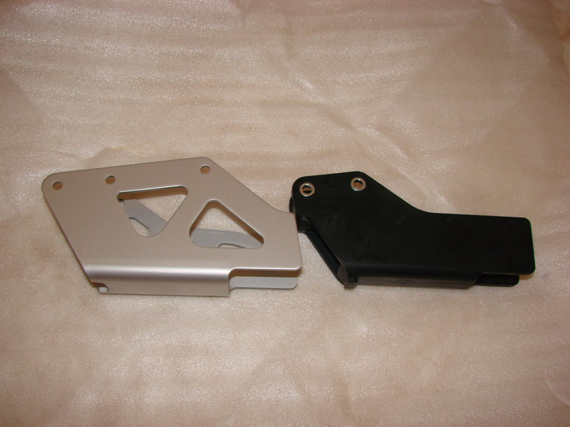

Вот как выглядит ловушка от дрз250, сегодня получил.

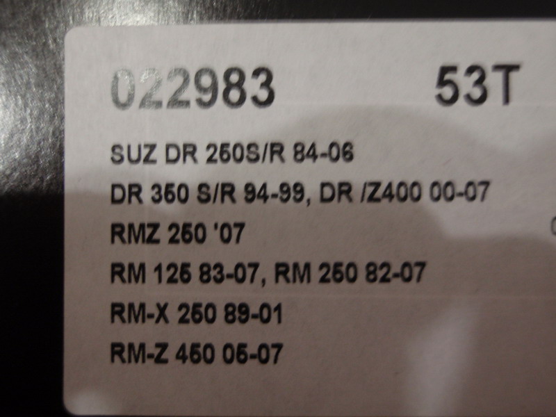

На упаковке задней звезды имеется наклеечка с названиями моделей к которым она подходит..
так что делаем выводы.

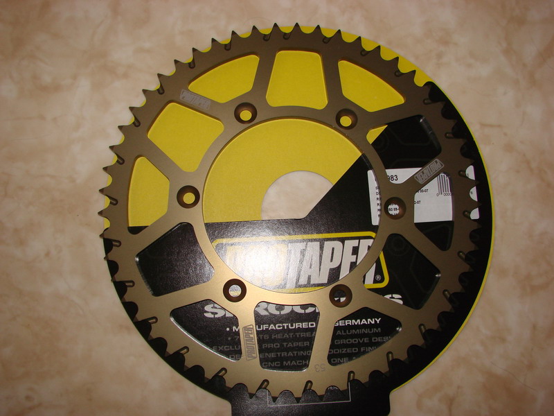

Миха! Колись! У тя кокая звезденнь на джопе ,или на заду, или сзади! Если больше сороксемой,то расскажи как ловушку присобачил, или сфоткай если не в лом! cool
SD250
сообщение 19.2.2009, 12:42
Сообщение #70
Миха
Сообщений: 3147
Регистрация: 28.5.2008
Вставить ник Цитата Из: ЕКБ
Мотоцикл: DR650
Rokon MTE
Валер, щас у меня стоит 49я, ловушка тут http://djebel-club.ru/forum/21-73-2 ...когда догрызу звезду, поставлю про-тайперовскую на 53.
Сейчас мудрю новую ловушку, т.е. от дрз250 к ней точу удлинитель из дюрали.
