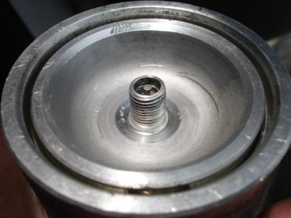

Ситуёвина такая... Потек аморт (мотак старый все понятно)... Решил почитав форум ремонтровать сам... Нипель уже есть. Разбирал снимая на фотик, аккуратно... Поменял манжету на штоке на манжету 1-15-25-7 ГОСТ 14896-84 и резиновое кольцо (подобрали по месту). Собрал все нормуль, воздух из масла выгнал прокачивая штоком... а дальше засада, ручным насосом(по монометру) накачиваю 3 очка, а в шиномонтажке вобще не смогли закачать.... Кто в курсе, что можно сделать???

Купи\попроси насос для велосипедных вилок. Качает очень много атмосфер и имеет спец-головку от спускания.

а в шиномонтажке вобще не смогли закачать.... Кто в курсе, что можно сделать??? поедь на шино монтаж где есть газ для колёс им сможеш надуть сколько хочеш так как на редукторе балона можно выстовить до 30 атм состав газа 95% азот +5% всяких присадок точно не помню каких с завода аморт накачан азотом -------------------- Полезно: 0

Качаю автокомпрессором обычным до 9атм. набирает быстро,потом не выключая компрессор ,резким рывком сшибаю насадку шланга! Объем маленький поэтому каждая заминка это потеря давления! Необходимо приноровиться сшибать насос с пипки не выпустив воздух с бачка!!!

народ, я чет не пойму сам бачек еще не смотрел но скажите там нипель уже в стоке есть или сверлить и вваривать надо?

А что, часто качать приходится? Да не часто,пару раз за сезон,для убедительности! Просто не только у себя качать приходиться! народ, я чет не пойму сам бачек еще не смотрел но скажите там нипель уже в стоке есть или сверлить и вваривать надо? Делают сами, при переборке амморта! Полезно: 0

Да не часто,пару раз за сезон,для убедительности! Просто не только у себя качать приходиться! Делают сами, при переборке амморта! а можно детально как все это делается, чтобы клапан не пропускал и ни где не отвалился Полезно: 0

нда у нас в городе чтобы сделать такую деталюшку надо оч постараться, может подходит от чего??? точто От СиБиР600 подходит это правда?

Можно не точить новую крышку, а впаять сосок в родную.

Я накачивал углекислотой из баллона для сварки, задули 13 атмосфер. Потратили на весь гемор 15 минут.
