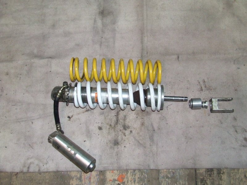

Для того, чтобы снять амортизатор с мотоцикла, необходимо открутить маятник, болты на обеих проушинах амортизатора, заднее крепление шатунов подвески. На компенсационном бачке ослабляются и снимаются хомуты, после чего амортизатор вынимается вместе с бачком через низ мотоцикла. Кстати, пока не сняли бачок, срываем корпус регулировки демпфрирования отбоя (4), через него мы будем заливать масло. Начать откручивать его удобно именно сейчас, пока в бачке есть давление воздуха и не нужно придумывать как этот баллон зафиксировать, на данном этапе полностью выкручивать корпус не нужно, просто его немного ослабить, примерно на четверть оборота. Для этого нужно сделать специальный ключ, используется стальная трубка, сплюснутая с помощью молотка по форме болта, или головка на 13, с помощью камешков и пальчиковых фрез дрелью стачивается четыре грани:

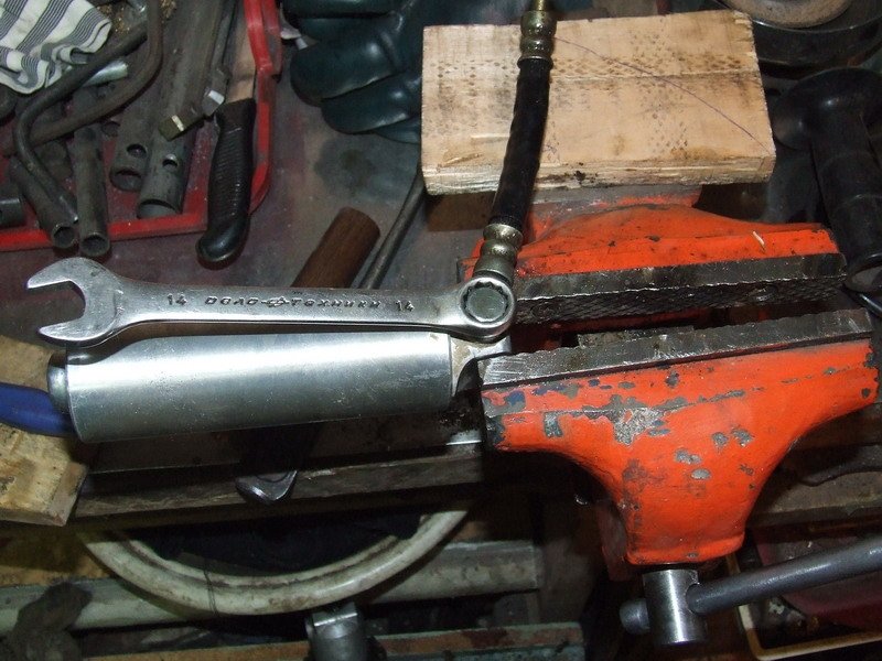

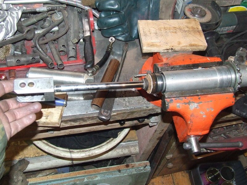

Амортизатор зажимается в тисках, через деревянные проставки, за верхнюю проушину (1), откручиваются гайки натяга пружины (2), для этого применяется круглый ключ (с крючком на конце) или тупое зубильце и молоток. С противоположной стороны вынимаем два сухаря (9) и снимаем пружину (6). Далее, бачок зажимается в тисках за верхний кронштейн (3), также через деревянные проставки, можно использовать также полоски мягкого алюминия или медь. С помощью дрели и сверла 2-3мм по центру нижней крышки (8) сверлим отверстие и спускаем газ, сверлить нужно аккуратно, чтобы не порвать резиновую кеглю, толщина металла около 3мм. Осаживаем крышку легкими ударами ручкой молотка, или похожего размера деревяшкой, острой отверткой вынимаем стопорное кольцо. С помощью керосина и кисточки, промываем поверхность от мусора. Чтобы вытащить крышку можно использовать саморез, предварительно необходимо притупить его острый конец, чтобы случайно не порвать кеглю. Вкручиваем саморез в высверленное отверстие и пассатижами снимаем крышку, при этом следим, чтобы крышка выходила без перекоса.

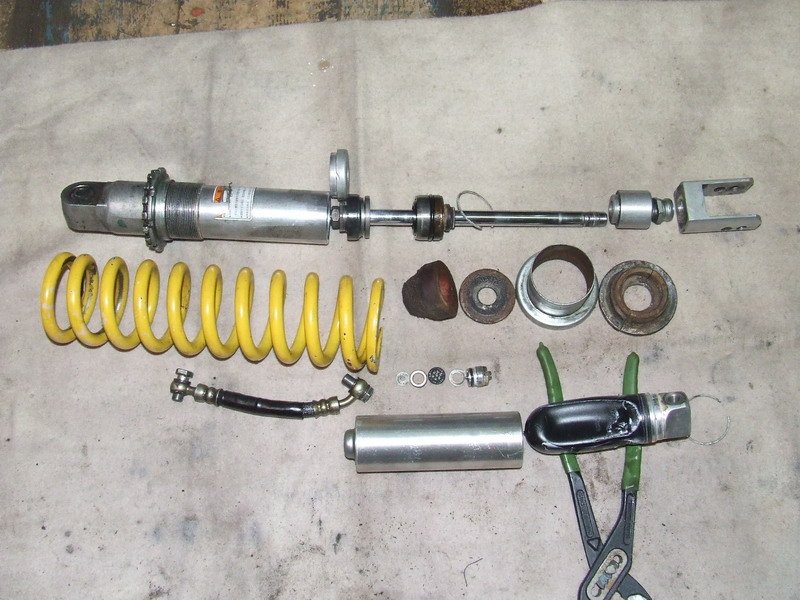

Полностью выкручиваем корпус регулировки отбоя (4) и сливаем масло в заранее приготовленную емкость. Выкручивать следует осторожно, т.к. масло все же под небольшим давлением. Для дальнейшей разборки вновь зажимаем в тисках верхнюю проушину амортизатора (1). Чтобы добраться до сальника нужно снять крышку (5), она посажена с натягом, для этого нужен специнструмент, который цепляется за две дырки в двух диаметрально противоположных концах. За неимением данного инструмента я использовал разводной ключ типа «попка» и снимал крышку вращательно-поступательными движениями, опять же, нужно следить чтобы не было перекоса.
Под крышкой видна «ресничка» - резиновая манжета с пружинкой, и металлический корпус сальника. Осаживаем корпус сальника легкими ударами, чтобы не было перекоса, наносим удары «накрест». Вытаскиваем острой отверткой стопор, промываем поверхность керосином, вынимаем шток (7).

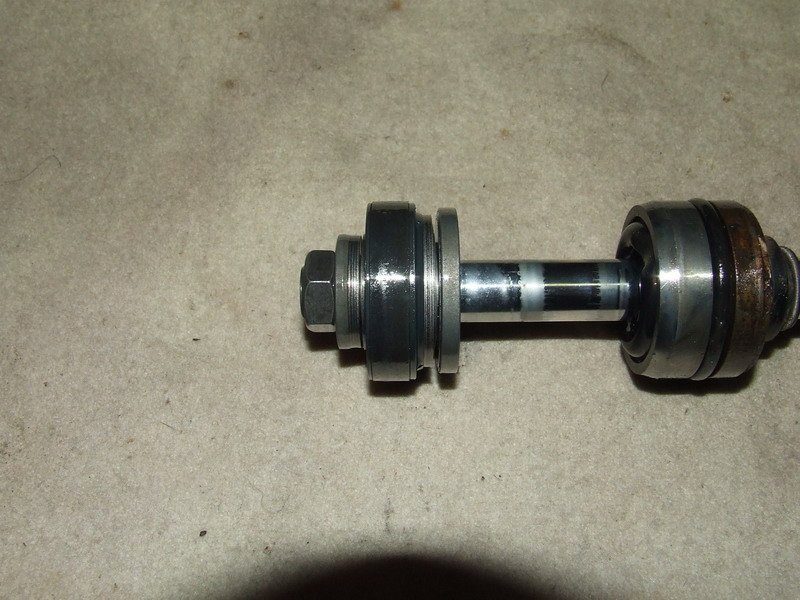

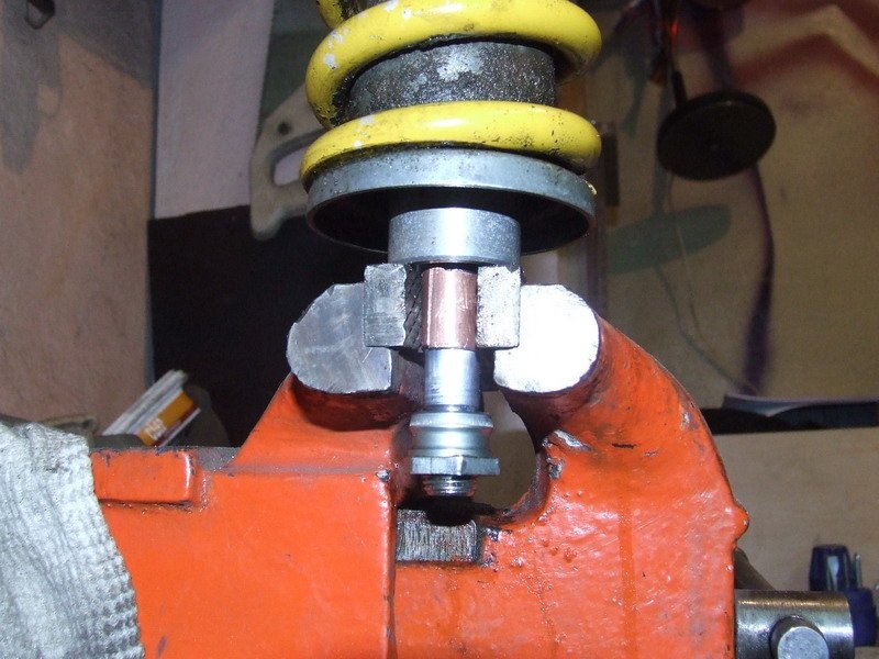

Зажимаем в тисках шток за нижнюю проушину амортизатора (10), также через деревянные проставки. Откручиваем гайку над поршнем (проушина со штока не открутится, она закручена с помощью резьбового клея), нанизываем поршень с шайбами на заранее подготовленный болт М8, чтобы не растерять шайбы и не перепутать последовательность их установки. Теперь можно со штока снять корпус сальника.

Перед сборкой промываем все детали в керосине, сушим с помощью компрессора. Проверяем детали на наличие повреждений, рисок, царапин.

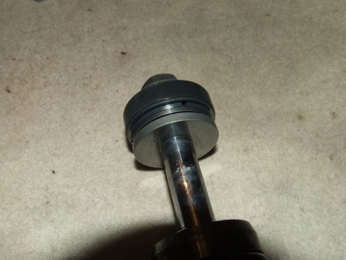

Одеваем на шток корпус сальника, предварительно смазав маслом его кромку, поршень с шайбами, закручиваем гайку. С помощью керна фиксируем гайку от самооткручивания (рядом с заводским кернением). Опускаем шток в корпус амортизатора, ставим стопор, рывком за шток ставим корпус сальника на место (до упора в стопорное кольцо), не сильными ударами киянкой осаживаем крышку (5), предварительно с кромки удаляем надфилем забоины и заусенцы, если не аккуратно снимали крышку.

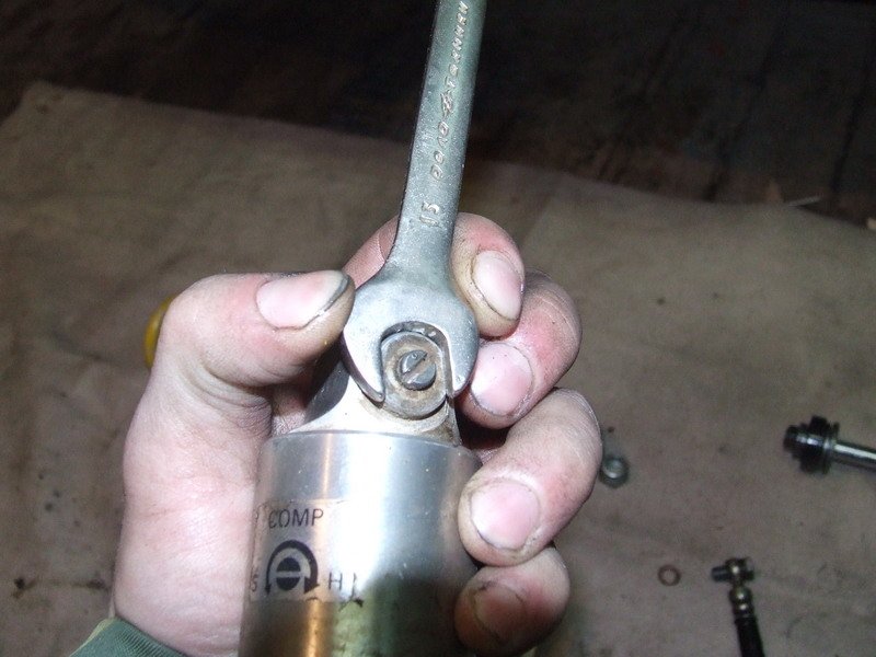

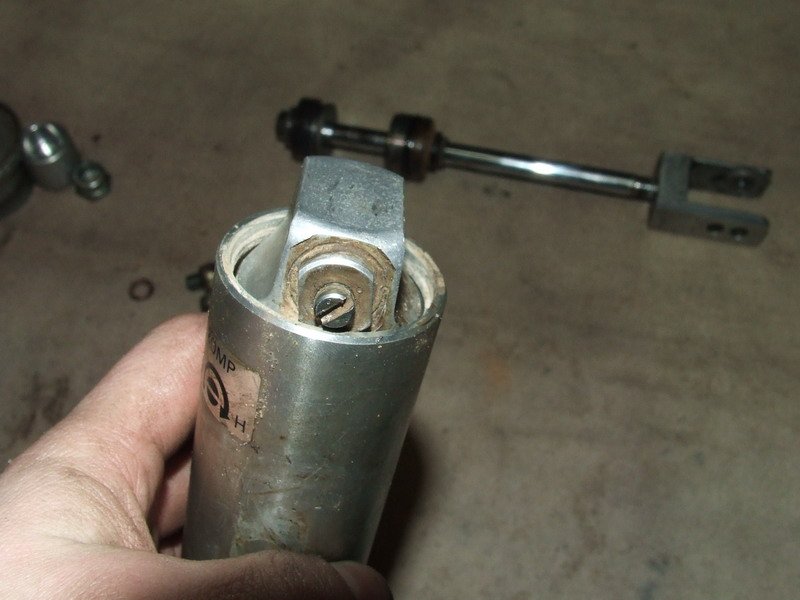

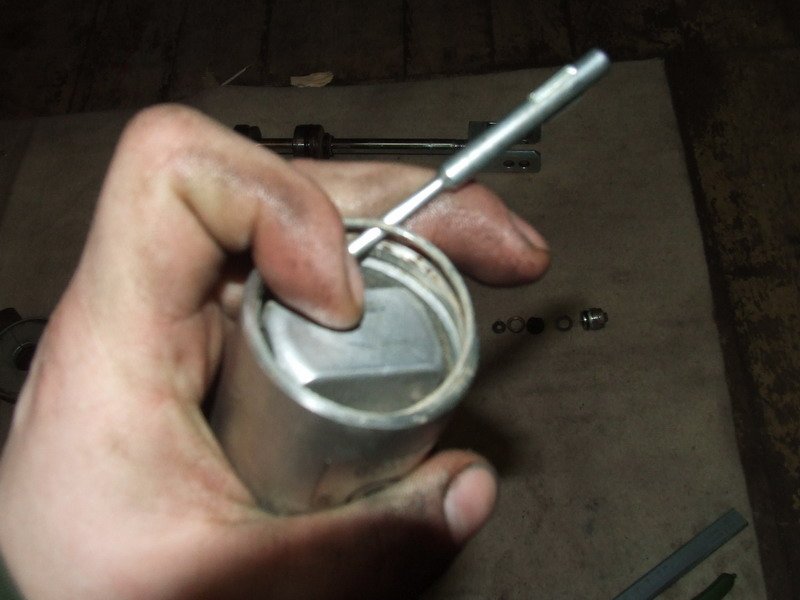

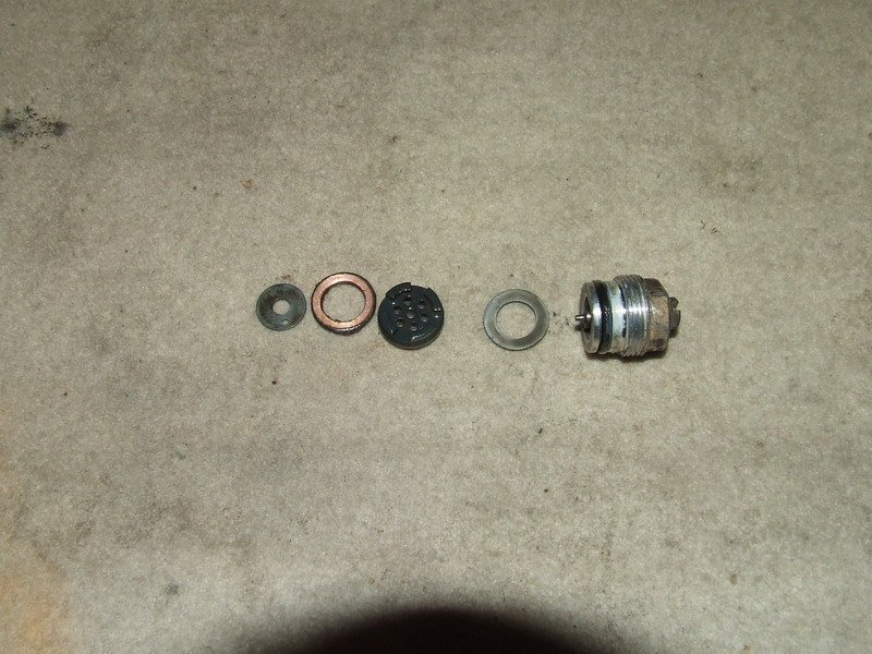

Просто фото от Serg696, поясняющие процесс разборки:
Переборка заднего моноамортизатора
