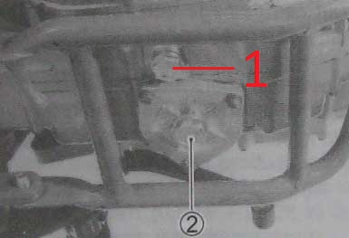

Камрады, вы будете смеяться, но я был таки озадачен! Полез заменить масло в 200 Дюбель и - о чудо - увидел ДВЕ сливные пробки! Вопрос: что надо было крутить, ту что слева (если смотреть на мотик спереди) или соседнюю (она на такой типа треугольной площадке, которая крепится к поддону 3мя болтами)? Или обе? Я открутил, ту что слева, масло вроде слилось... А осадок остался. Пребываю в недоумении.

Откручивать пробку на площадке, второй болт относится к коробке.

Откручиваю ту, что на площадке, через неё больше сливается.

А в чем проблема ОБЕ открутить? У меня после той, что на площадке,и из другой чуть слилось. Раз пробок 2, значит между ними перемычка,ИМХО, и сливать надо с обеих.

Камрад SGB сделал перевод раздела мануала по замене масла. Перевод был "машинный", соответственно, корявый. Я его отредактировал и выложил в ФАЙЛЫ. Кому интересно, скачиваем и читаем.

>>Выкрутите сливную пробку (2) снизу двигателя, и слейте моторное масло в емкость (кастрюлю).
А как же пробка 1? По-моему они предназначена для слива масла и только.
Я вначале выкрутил пробку 1, потом пробку 2.
И что, никто не чистит сетчатый фильтр, который под пробкой 2?
И это очень страшно - "Длительный контакт с используемым моторным маслом, может вызывать рак кожи." Скажите мне что это не так mellow.gif
сообщение 6.11.2010, 20:53
Сообщений: 54096
Пробка один относится к креплению чего-то в коробке. Её выкручивать не надо.
А надо?
Это написано в мануале. А вообще, контакт с нефтепродуктами очень вреден по определению.

...!!! Я её выкручивал.... Выглядела как обычнейшая пробка для слива масла.... Короткая такая.
Как думаете это не пипец?

что не тема то анекдот, ниче она там в коробке не крепит. завтра сфотографирую голый картер и выложу здесь чтобы все было понятно
сообщение 6.11.2010, 22:32
Сообщений: 54096
Хорошо, тогда зачем эта пробка?
http://www.megazip.ru/ru/bike/suzuki/view/.../233061#g233071
Хоть и сказано, что винт сливной, но пимпочка наверху наводит на мысли, что что-то ею держится.
http://www.megazip.ru/ru/bike/suzuki/view/.../233061#g233044
Вот это ближе к теме.
Всё не более, чем предположения.
Про крепление чего-то в коробке читал при обсуждении 125-ки.
Щас поищу.
Нашёл: http://djebel-club.ru/forum/index.php?showtopic=492
Но у 200-ки всё может быть по-другому.
А, по-другому и есть, пардон за дезинформацию.
Скорее всего, унификация картера с 125-кой.

Выкручивал оба винта - пока ничего не отвалилось. А сетку иногда чистить полезно, у меня там стружка была, когда первый раз туда полез

Если хотите посмеяться, то на 200-ке еще и 3-я сливная пробка есть, сбоку правой крышки. Или к ней возможно маслорадиатор может крепиться.А про "Длительный контакт с используемым моторным маслом, может вызывать рак кожи."- это страшилка из разряда "не сушите животных в микроволновке".Если каждый день купаться в горячей отработке, то может и будет рак кожи . На пенсии.И эта, ребята, фильтр масляный правильно ставьте... blush.gif

У меня тоже ничего не выпадало при откручивании болта №1.
