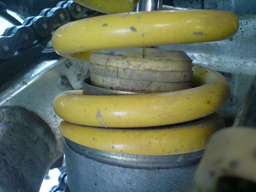

Привет всем! Я придумал так...
Купил от калины отбойник за 160 рублей. Порезал его на 2 милиметровые пластинки ,перпендикулярно оси. Получилось много шайбочек.
Шайбочки надрезал чтобы надеть на шток амортизатора. Намазывал каждую шайбочку клеем резиновым и надевал на шток( без разборки) надрезы поворачивал на 180 градусов относительно друг друга.
сообщение 27.6.2011, 21:59
Сообщений: 54211
Интересный и вполне рабочий способ. Особо долго не продержится, но раз в сезон можно и повторить.

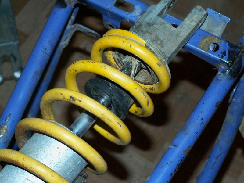

Цитата(SD250 @ 11.2.2009, 10:14) *
Вот размеры и цены <p> К1(10х19х2,5) 2.40
К2 (14х27х3,5) 3.20
К3(18х35х4,5) 3.80
К4( 24х65х6) 5.20
К5(30х56х7,5) 6.00
К6(38х70,5х9,5) 18.00
К7(86х46) 26.00
40х24х40 82.00
45х24х44 54.00
58х35х50 <p> <!--IMG1--><!--IMG1-->
А какой именно из них подходит, какой лучше подойдет? Или любой брать можно?

Можно поставить от вазовского амортизатора, только по длине его отрезать надо будет
Варион
сообщение 5.8.2011, 19:09
Сообщений: 1732
Регистрация: 12.3.2010
Вставить ник Цитата Из: 142-й
Мотоцикл: スズキ ジェベル250XC `04
Отрезал половинку отбойника ваз 2108 и надел на шток-все как в аптеке.
Вот так выглядит конструкция с пробегом около 3000 км и прыжками на эндуро трассе. :-)

Аналогично сделал из половинки вазовского отбойника переднего аморта, 3000 км полет нормальный, если амонт не прослабленый то и ничо не будет.
