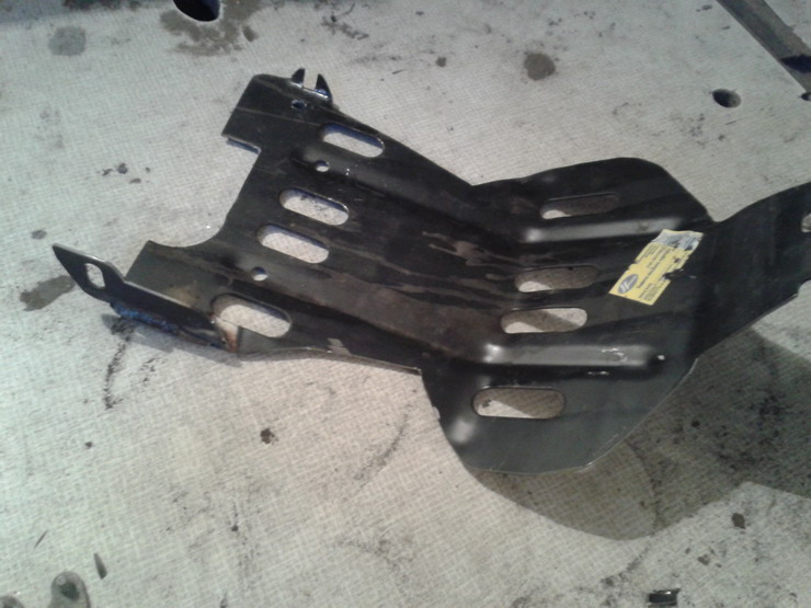

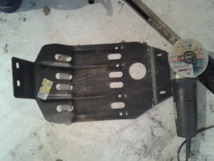

Вот мой не большой отчет .защита двигателя от ВАЗ (классика ) цена вопроса 150 рублей .в гараже имею весь инструмент для работы с металлом.
Вся работа заняла около 1.5 часов,все что отпиливалось то потом подгонялось и приваривал к заготовке,интересно что изгибы пластины практически повторяют раму .
Проблему третьей точки крепежа решил довольно простым способом ,когда примерял защиту после обрезки, с лева крепить то особо и не чем ,загнул ушко ,распилил его пополам а напротив прорези просверлил отверстие ,просунул хомут металлический и затянул это дело )),между рамой и защитой желательно поставить кусочки шланга резинового (разрезав пополам )

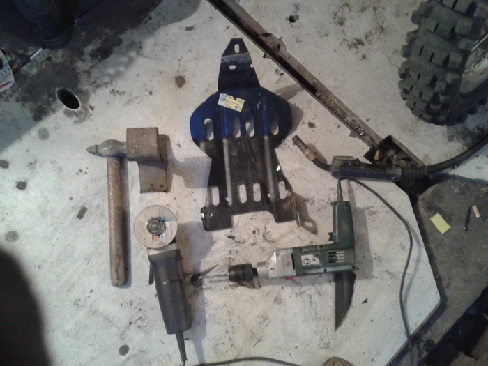

а это ,то что нужно для изготовления

А так замечательно всё, а толщина металла какая?

2.5 мм толщина листа

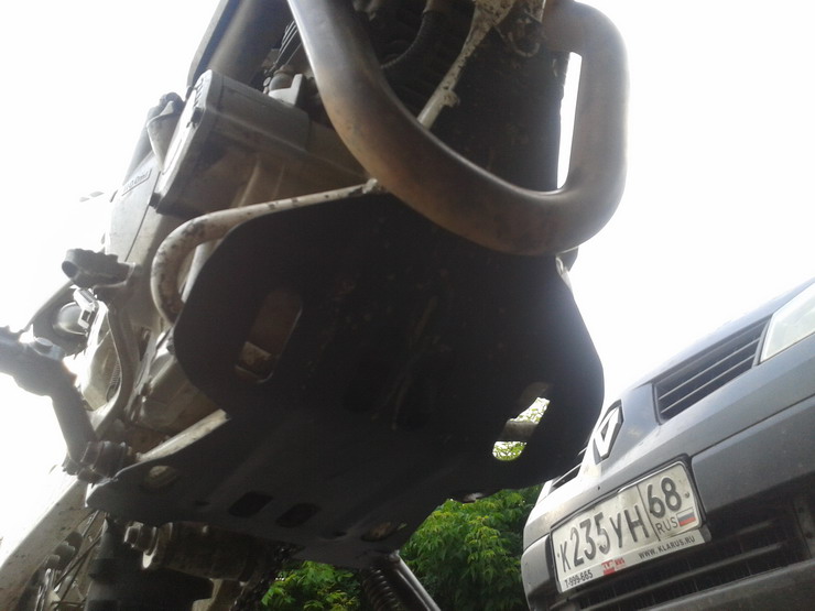

Под СНГ запилил подарунок моту.
Без изысков,но лучше,чем ничего.

А если колено выхлопной трубы касается рамы и защиты - ничего страшного?

Многоуважаемый Chestar, а почему ты не продлил защиту до нижнего болта крепления масляного радиатора?

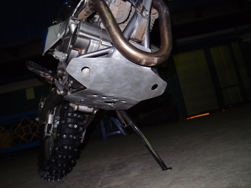

Я в свое время фотки вроде выкладывал...
Первую защиту я сварганил из алюминиевых листов 1.2 мм толщиной. Просто вырезал 3 слоя и склепал их между собой. Режется обычными ножницами по металлу по шаблону, в течение 10 минут на 1 слой. Каждый последующий немного больше предыдущего. Потом все сгибается по отдельности, складывается стопкой, сверлится и сажается на обычнейшие алюминиевые клепки. Разный размер слоев обусловлен необходимостью последующей обточки выступающих краев металла (они сдвигаются друг относительно друга при сгибании, немного - но есть).
Получается очень прочная, и при этом немного пружинящая конструкция, общей толщиной алюминия около 3.6 мм. Проверял прочность неоднократно.
Выбор такого способа изготовления был обусловлен полным отсутствием в гараже на тот момент, какого-либо инструмента.
не хотел трогать родные крепления,держится монументально.
толщина около 3мм,запилил из мерседесовской защиты поддона двигателя.

Grandtrek, многослойная идея конечно интересна, но именно при утсутствии прочих возможностей в гараже. Лично мне не нравится, что заклепки будут истираться снизу. А они будут.
Пусть трутся, если они будут сделаны в потай исполнении особенно если их будет достаточное количество.

Про заклепки...
Да нехай истираются! Болты креплений тоже трутся, ну и что? Обычным кЕтайским клепателем все было собрано. За пол года вылетело около 10 клепок. Меняю масло - тут же проклепываю образовавшиеся дырки. Дешево и сердито, и затраты минимальны.
