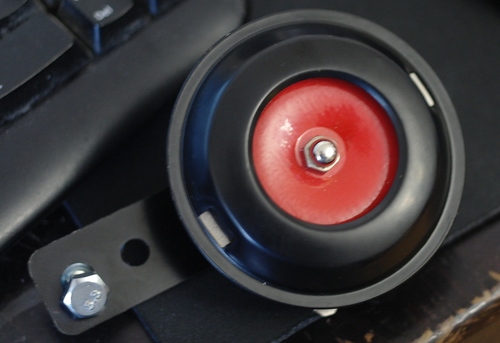

Где-то выше видел про бибикалку от газели. Если там правда 5А против 1А штатного, то это плохо. Ясно, что это не магнитола, чтоб постоянно дудеть, но это все равно плохо.
сообщение 13.4.2013, 15:02
Сообщение #154
Сообщений: 15716
неужели в ваших столицах нельзя найти зуммер от чаво китайского?
Erick74
сообщение 13.4.2013, 15:12
Сообщение #155
Сообщений: 920
Регистрация: 27.9.2012
Сегодня взял ещё и гуделку. За 200р непонятно от чего в отделе вело-мото. Пока ещё не ставил. Чувствую себя последним мажором - менять клаксон из-за внешнего вида (он чёрненький, с красной мембраной..). smile.gif От газельки тогда поставил потому что они на каждом углу продаются, а тут, считай, на другой конец города мотаться.

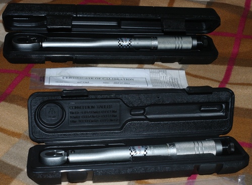

Цитата(WalleSDG @ 13.4.2013, 11:05) *
Не че се ключик! Он уневерсальный с насадками, ко всем болтам подходит?
Там два ключика. Они с квадратом под головки. 5-25 под головки 1/4, а 19-110 - под головки 3/8 (пришлось ещё за 50р взять переходник с 3/8 на 1/2). На джебеле, вроде, моменты затяжек от 5 до 90 попадаются, так что этих двух ключей должно хватить.. Головки подходят из того набора, что я взял.

Я так понимаю там выставляется момент усилия колесиком и при достижении момента напряжения он щелкает? Я себе представлял нечто со стрелкой и шкалой.
Клаксон зачет))) а родного не было?
Carpe diem.
сообщение 13.4.2013, 15:43
Сообщение #157
Сообщений: 15716
Цитата(WalleSDG @ 13.4.2013, 18:33) *
а родного не было?

Erick74
сообщение 13.4.2013, 17:11
Сообщение #160
Сообщений: 920
Цитата(WalleSDG @ 13.4.2013, 13:20) *
Ответ был бы несколько короче.
Ну откуда там родной? В этом магазе продаётся адова смесь запчастей для российско-китайских мотов и мотороллеров. (ИЖ, Урал, Муравей, Stels, Patron...) Уж не знаю, от кого эта конкретная вувузела.

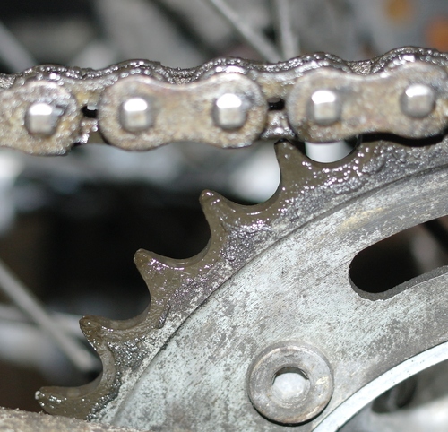

На всякий случай проконсультируюсь по звёздам - на мой взгляд, нормальные:
сообщение 13.4.2013, 17:13
Сообщение #161
Сообщений: 15716
Цитата(Erick74 @ 13.4.2013, 20:11) *
Или тоже выбросить?
ага,потом скажешь куда
