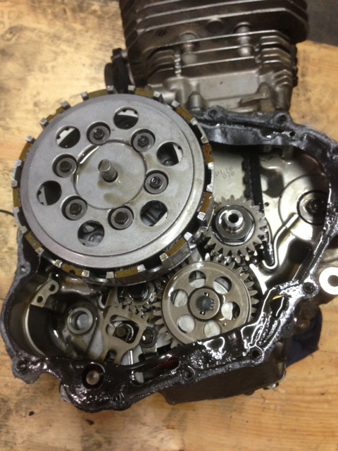

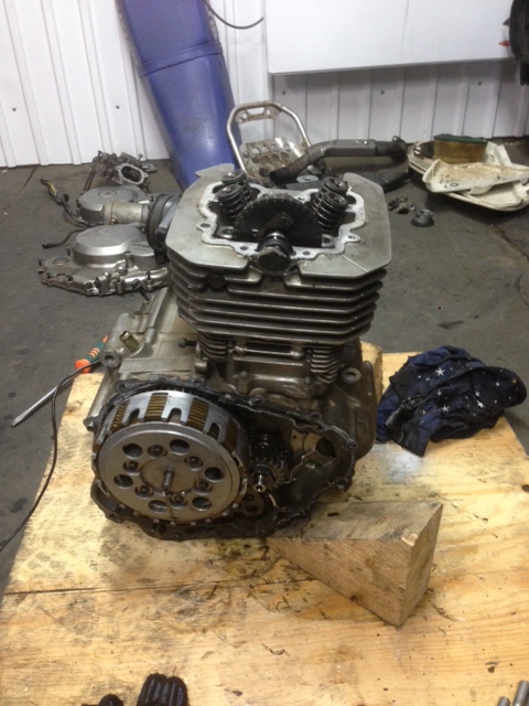

Всем привет. Мануал на англиЦком, понять особо не могу, но попытки снять цепь не увенчались успехом. Полагаю, что надо корзину сцепления снять и снять две шестерни которые внизу натягивают цепь? Или как -то иначе. Помогите други, разбираю сам свой первый двигатель за 35 лет

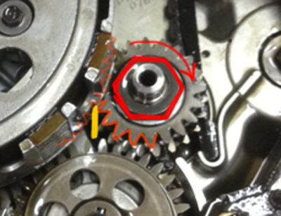

Из мануала:
1. Снять крышку сцепления, как описано в этой главе. 2. Поместить мягкую медную или латунную шайбу между зубьями первичной передачи и наружной шестерни корзины сцепления. Предупреждение: Шестерня первичной передачи имеет левую резьбу. Вращать ключ по часовой стрелке при откручивании гайки 3. Вращая ключ по часовой стрелке, ослабить гайку (рис. 56), которая прикрепляет шестерню к коленчатому валу. Убрать медную или латунную шайбу. 4. Снять сцепление, как описано в этой главе. 5. Снять стопорное кольцо (рис. 57), удерживающее ведомую шестерню масляного насоса и снять шестерню (рис. 58). 6. Вытащить штырек (рис. 59) и шайбу (рис. 60) с приводного вала масляного насоса. Поместить штырек и шестерню в пластиковый пакетик, чтобы избежать их потери. 7. Снять гайку первичной передачи (рис. 61) и шайбу (рис. 62). 8. Снять шестерню первичной передачи (рис. 63). 9. Снять ведущую шестерню масляного насоса (рис. 64, А) и шпонку (рис. 64, Б) с коленчатого вала. 10. Если необходимо, снять цепь ГРМ (рис. 65) со звездочки на коленчатом валу. Эти картинки смотри в мануале, начало на 165 странице. Если я правильно понял, мануал предлагает поступить так: ![]() Желтое - это шайба Поправьте, если где-то не прав или что-то не так перевел. Полезно: 0

Заинтересован ![]() ![]() Группа: Пользователи Сообщений: 17 Регистрация: 17.4.2013 Вставить ник Цитата Из: Усть-Илимск Иркутская область Мотоцикл: Djebel 250 1994 Репутация: 1
Вокруг этой гайки я вчера и крутился, хорошо, что не начал ее сворачивать против часовой стрелки!

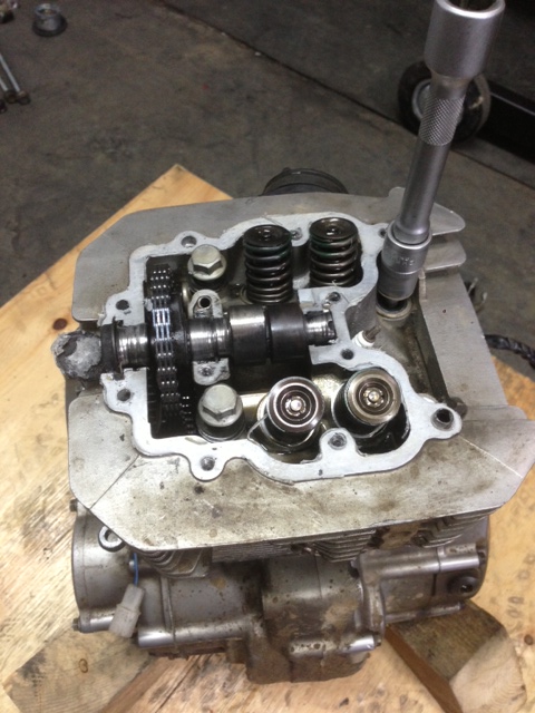

![]() Сильно заинтересован ![]() ![]() ![]() ![]() Группа: Эндуристы Сообщений: 670 Регистрация: 14.10.2009 Вставить ник Цитата Из: Калуга Мотоцикл: хожу пешком Репутация: 6
Можно по пробовать открутить болты с верхней звезды, а саму звезду сдвинуть, открутить болт слайдера (направляющей) цепи, тогда цепь ослабнет и можно будет снять распредвал. По поломке - сделай фото пастелей распредвала, можно на крышке. Причина - либо забиты масляные каналы под головкой(колхозная прокладка на герметике), либо кирдык маслонасосу. Скорее всего придется менять головку в сборе.
Можно по пробовать открутить болты с верхней звезды, а саму звезду сдвинуть, открутить болт слайдера (направляющей) цепи, тогда цепь ослабнет и можно будет снять распредвал. По поломке - сделай фото пастелей распредвала, можно на крышке. Причина - либо забиты масляные каналы под головкой(колхозная прокладка на герметике), либо кирдык маслонасосу. Скорее всего придется менять головку в сборе. Фото сделаю, а крышка на герметике, это уже после вскрытия собирали, чтобы мотор не пылился. Контрактный мотор уже в пути, а этот на запчасти. Полезно: 0

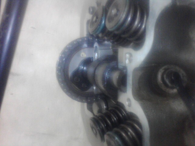

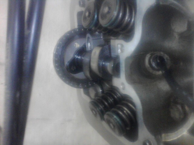

![]() Сильно заинтересован ![]() ![]() ![]() ![]() Группа: Эндуристы Сообщений: 637 Регистрация: 30.5.2009 Вставить ник Цитата Из: Хабаровска Мотоцикл: Djebel 250 SE-1 1993г. Васюган. Репутация: 11
Что бы не открывать новую тему, спрошу тут.
Взялся самостоятельно заменить цепь ГРМ. Снять то снял, а как правильно установить не в курсах. В каком положении должен быть распредвал при ВМТ?
Установил цепь и звезды по фоткам из мануала
Правильный ответ: Шнуровкой наружу © То есть выступами вниз Полезно: 0
