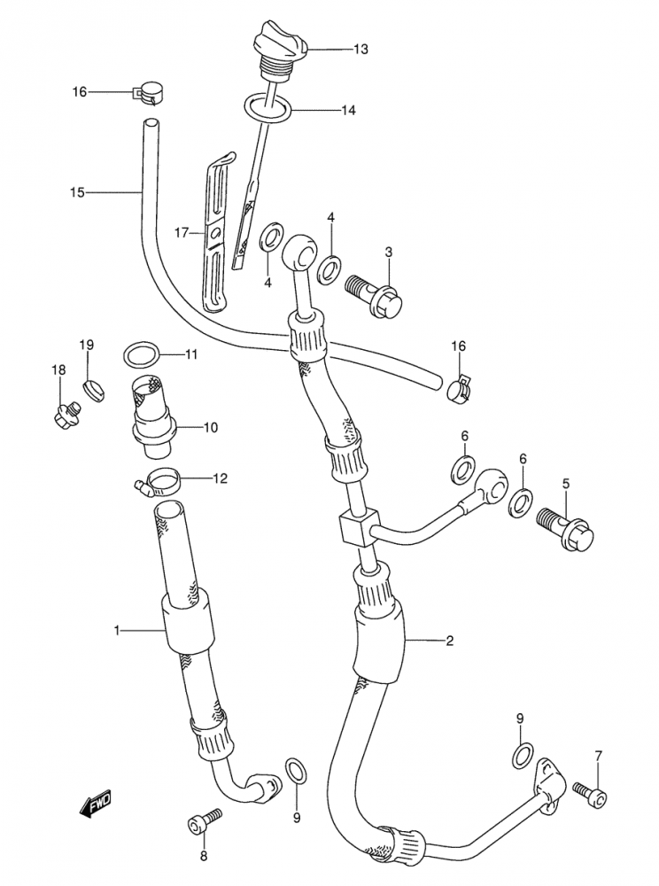

Номер 10 - сито. Вкручивается в раму с низу. Если не ошибаюсь, мануал рекомендует проверять при каждой смене масляного фильтра. Что бы не морокаться, некоторые эту сетку убирают, от греха.

Рискну предположить, заборник масляного насоса находится не в самой нижней точке картера и не много масла остается, поэтому масляное голодание начинается сначала у головки, поэтому коленвал и не успевает умереть, т.к. голова дохнет первой.

Как то надо определится, может сетка в раме влиять на работу маслонасоса или нет, а то уже смахивает на чистый поток сознания, вроде этого -
Цитата(kuzmich @ 4.4.2012, 19:47) *
Есть мысль старая как этот безумный мир, предположим насос двух_камерный, камера падающая масло в раму, обычно подает масло еще на прощено снизу, коробку, камера подающая масло в голову пришла в негодность, и больше не создает давление!!!! Пример мой бывший nx650 как раз так завернулся.....
Факт остается фактом - на старых ДР-ах сначала дохнет голова, а коленвал как правило не страдает. Может из за того, что стоит подшипник и ему хватает масляного тумана в картере продержатся до смерти головки - не знаю. На моём моте была такая же фигня, один в один, сдохла башка, а колено до сих пор ходит. И как я понял, чел у которого это произошло, причиной считал сетку в раме.
Цитата(i-denis @ 4.4.2012, 13:01) *
По поводу шланга - это вентиляция. Служит для отведения газов и выравнивания давления
Если на картинке номер 15 то да, она самая.

Спасибо всем за ответы. В общем нет у меня там фильтра ни какого, просто шланг. Видимо предыдущий владелец решил эту ненужную штуку снять... Пару раз кстати было, что уровень масла поднимался до максимума на весь щуп и хотя мотор был заведен оно не уходило. Но было это повторюсь пару раз, а потом исчезло и я дурак забил, хотя в глубине то понимал что не так должно быть. Тот , кто смотрел масляный насос сказал что качает, хотя я уже не знаю, может плюнуть на затраты да и поменять все шланги и насос. Кстати не у кого нет случайно)?

По замене головки возможны 2 варианта - купить на ебее (где то 12-15 тыс) или по пробовать обратиться к Серый-VL http://djebel-club.ru/forum/index.php?showtopic=3595 и привезти мотор (где то 25к)
По насосу - замена по состоянию, лучше на новый в мегазипе. Шланги - по смотреть,продуть, был случай, у знакомого на форде перестала тормозить одна сторона(перед), выяснилось, что деградировал внутри шланг и забил всё проходное сечение. В твоем случае, маловероятно, но чем черт не шутит...
Цитата(alon @ 5.4.2012, 20:16) *
P.s очень часто ловлю себя на мысли либо продать его уже, либо движок целиком купить другой, а то аж бесит иногда что постоянно что то ломается. А щас если и сделать то потом буду ехать и трястись как бы не встал снова. И хорошо если на дороге, а то ведь и в лесу можно.
Ситуация не приятная, но и посыпать голову пеплом то же не надо, всё таки моту 20 лет smile.gif А так и новые моты ломаются , бывает.
Если не сложно, с фотай сетку в раме, любопытно по смотреть.
