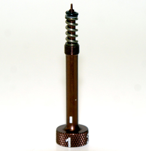

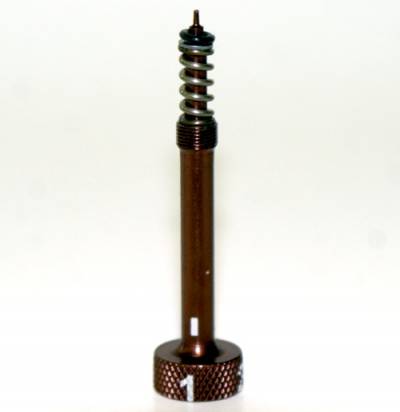

Оказывается, эти винты бывают тюнинговые с выступающими наружу барашками, да еще и с отметками на барашке. Конкретно для Djebel \ DR-Z250 нет. Но, возможно, можно найти аналог.
Называются FUEL MIXTURE SCREW
http://offroad.parts-unlimited.com/16/165
Хороший токарь, конечно тоже может сделать. (можно было бы сразу заказать партию на всех, если найти такого cool )

Выбираем тут http://www.ziptyracing.com/ DRZ250 и видим кроме прочего тюнинга и винт
http://www.ziptyracing.com/products/product_detail.aspx?id=MTU1Mg==
Также, нажав на "Will this fit my bike?" видим другие модели, к которым он подходит
Quote
250 EXC/MXC 250 SX 400 EXC/MXC 400 SX 450 EXC/MXC 450 SX 520 EXC/MXC 520 SX 525 EXC/MXC 525 SX CRF250F CRF250X CRF450F CRF450X DRZ250 DRZ400 KX250F KX450F RMZ250F RMZ450F WR250F WR400F WR426F WR450F YZ250F YZ400F YZ426F YZ450F KLX400SR
Заказать можно через http://offroad.parts-unlimited.com/
