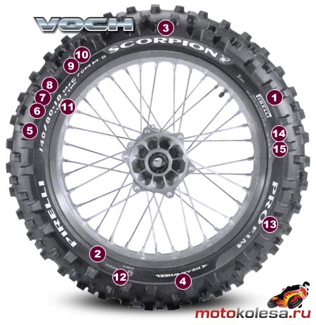

Рассмотрим данный вопрос на конкретном примере. Например, на боковине шины имеется обозначение 140/80 - 18 M/C 70M TL
Производитель или название бренда
Выражение максимальной нагрузки на шину при указанном давлении (psi).
Название модели мотошины
Стрелка, указывающая направление вращения колеса. Обозначение относится к дополнительной маркировке.
Ширина профиля покрышки в миллиметрах. В данном случае - 140
Высота профиля в процентах от ширины. В данном случае - 80. Это значение не указывается, если ширина выражена в дюймах. Например, 3,5-18.
Индекс обозначающий конструкцию шины. В данном случае "-" - диагональная конструкция. Индекс "R"- радиальная конструкция шины.
Посадочный размер внутреннего кольца покрышки в дюймах. На нашей шине он равен 18. Буквы М/С - аббревиатура от motorcycle . Означает, что шины относятся к категории мотоциклетных шин. Встречается на мотошинах, имеющих "автомобильные" размеры.
Индекс нагрузки (в рассматриваем случае 70). Число, соответствующее нагрузке, которую способна выдержать шина при максимальном внутреннем давлении воздуха. Существует таблица индексов нагрузок, по которой определяется ее максимальное значение. Смотрите таблицу индексов нагрузки.
M - индекс скорости. Читайте подробнее об индексах скорости.
TT - тип шины ТТ - аббревиатура от Tube Type (камерный тип) - обозначение для покрышек, предназначенных для использования только вместе с камерой. Обозначение TL - аббревиатура от Tubeless (бескамерная) - указывает на то, что шину следует использовать без камеры. Герметичность обеспечивает слой особой резины, нанесенный на внутреннее кольцо. Должная фиксация шины на ободе достигается за счет хампов – особых конструктивным элементам колесного диска.
Номер согласно ECE R 75
Наименование типа протектора.
Аббревиатура DOT.
Дата изготовления шины - три или четыре цифры в овале на одной из боковин. У некоторых производителей – три или четыре последние цифры в индивидуальном номере покрышки. Например, (178) - 17-я неделя 1998 г. С 2000 года введено 4-х значное число обозначение. К примеру (1105) – 11 неделя 2005 года.
