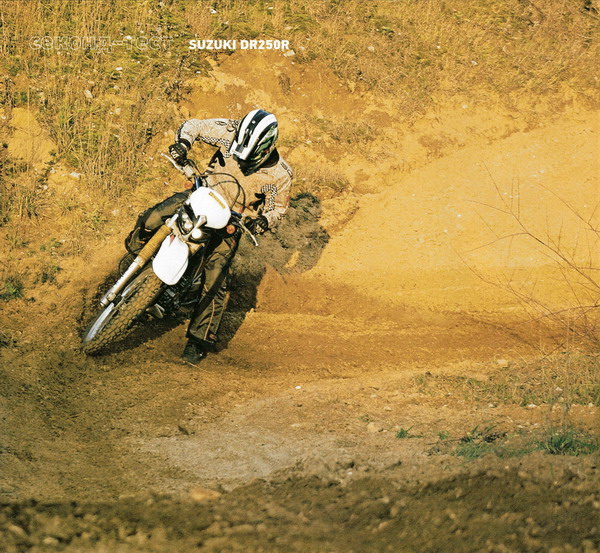

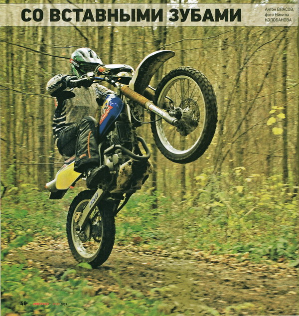

Пока подмосковным осенним бездорожьем доехал до леса, где запланировали фотосессию и «боевые испытания» байка, несколько раз приходилось «ловить» переднее колесо: оно совершенно непредсказуемо отрывалось от асфальта при резком открытии газа. Вот тебе и «чекушка»! При том, что нужды «выкручивать» двигатель на дороге не было и я ехал в спокойном темпе, мотоцикл подозрительно быстро набирал скорость и регулярно порывался выбить меня из седла. Отчасти в «брыкучести» аппарата виновата 45-зубая ведомая звезда Afam, которую установил на DR бывший владелец-японец, и уменьшенная на один зуб передняя звездочка. Но даже «сквозь» тюнинг чувствуется, что у мотора DR250 широкий рабочий диапазон оборотов (ничуть не уже, чем у Honda XR), а благода­ря изменениям передаточных отношений он стал только шире.
Место и время съемки обычно выбирает фотограф, а тестер обычно с ним не соглашается. Фотографы по натуре ленивы (но возражают: «Я оптимизирую процесс!») и норовят «оптимизировать» поближе к дому. Вот почему так сложно сделать хорошую съемку внедорожника: всякий раз приходится вытаскивать «мужчину с большой камерой» за город! С DR250 мне повезло: друг неплохой фотограф, увлеченный эндурист и большой любитель приключений. С радостью он согласился отснять «Сузу» сначала в песчаном карьере, а затем и в сыром холодном лесу. Гонорар взял едой и пивом.
...Узкая лесная дорожка, которую давно не топтала нога человека и которая явно никогда в жизни не ощущала колеса мотоцикла. Вдоль тропки ряд ярких осенних деревьев, набросавших на землю круги желтой листвы. Белочки, птички, грибочки... Но мне по душе другой пейзаж: разбросанные во все стороны неистово буксующим задним колесом листья, прорытые в мягкой почве на торможении колеи, лесные зверьки, в ужасе разбегающиеся от рыка из «прямотока» Supertrapp.

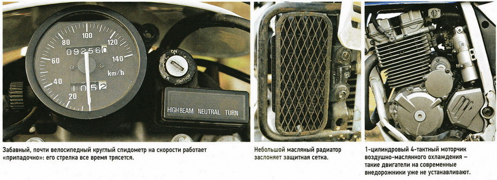

Явное отличие моторов японских конкурентов - устройства систем смазки и охлаждения. Движок XR - с «сухим» картером: масло заливается в раму, откуда насос гонит его по каналам в двигатель и распыляет под давлением на важнейшие детали. Масло охлаждается в раме, она, по замыслу конструкторов, должна хорошо обдуваться. У DR'a обычный «мокрый» картер: моторное масло находится в нем и охлаждается в небольшом радиаторе, расположенном справа от бензобака. Эта система представляется эффективнее «хондовской» (при активной езде на XR'e раму быстро забрасывает грязью, и образовавшаяся из нее оболочка ухудшает теплообмен) и немного проще. Я гонял DR250R по раскисшей грязи «в хвост и в гриву» - постоянно на повышенных оборотах и почти без продвижения (заднее колесо буксует, мотор ревет - а мотоцикл едва ползет), то есть и без обдува встречным ветром - но движок не перегрелся.

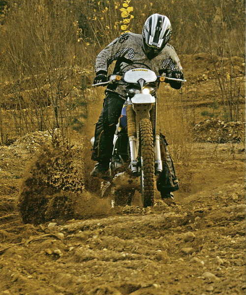

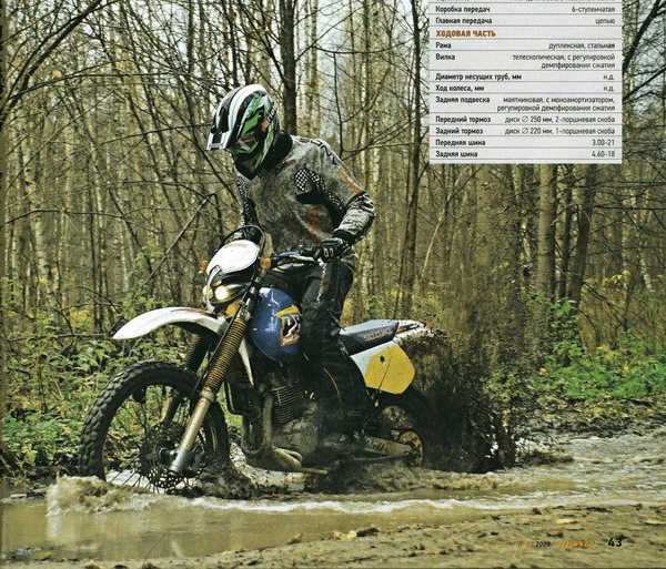

Помню, как учил меня инструктор: «Объезжай лужи! Вода на ровном месте не скапливается - может, в ней яма метровой глубины!» Но разве эндуристы объезжают лужи, обходят стороной болота и не лезут в непролазную чащу? Встал на подножках в атакующую позицию, выбрал лужу побольше, с водой погрязнее - и нырнул. Сначала DR погрузился в коричневую жижу по ступицы колес, потом еще глубже и еще чуть-чуть... Но «выплыл»! В очередной раз удивился, насколько неплохо «держат» дорогу шины Dunlop 605 с универсальным рисунком протектора, который, хочу заметить, никак не назовешь адаптированным под мягкую почву и грязь.

Suzuki DR250R потрясающе «живой», за его рулем хочешь не просто ехать, а «жечь» - резко, быстро, напористо. Чтобы не просто переехать лужу, а, привстав на подножках, одновременно с резким открытием газа чуть потянуть на себя широкий руль и влететь в жижу на заднем колесе... Не плавно замедляться, а скользить до полной остановки с заблокированным задним колесом. Не аккуратно разворачиваться на узкой дорожке, а крутануть байк вокруг себя - открыв газ до упора, пропахать в земле неистово вращающимся «зубастым» колесом глубокий полукруг. DR250R «призывает» райдера поступать именно так... А вот в этом он с XR250R очень схож.

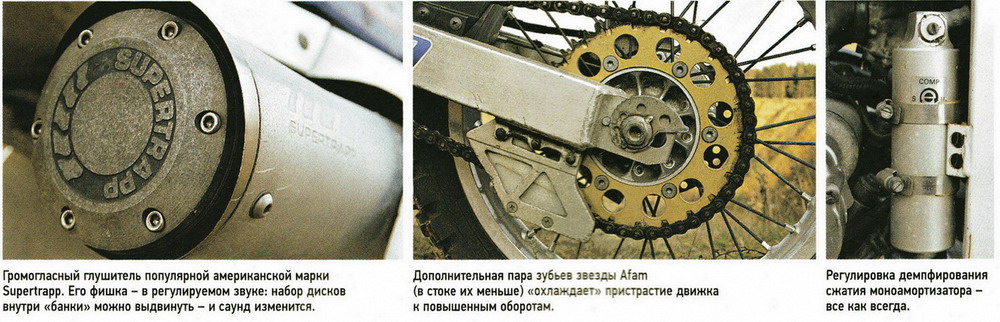

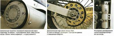

Статья супер!!! Спасибо!!! НО что за глушак такой интересный? наверное прямоток какой то не родной...
Отзыв 8     14 сентября 2011 19:20
Публикаций: 147
Сообщений: 339
Зарегистрирован: 18.04.2008
Это Супертрапп. В статье, если внимательно перечитать и посмотреть картинки, сказано про него. Без грамотной раздушки движка бесполезен.
