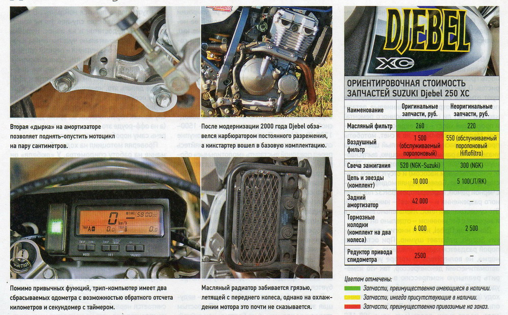

Рама «дюбеля» выглядит монументально, и ее прочность проверена многими поколениями эндуристов. О жесткой эксплуатации свидетельствуют отметки на ее нижней части (заодно не помешает осмотреть и алюминиевые детали картера - нет ли следов сварочного ремонта) и просевший хвост - при езде с тяжелым грузом. Мелкие потертости - не в счет, мотоботы протирают краску за сезон. Белый цвет рамы указывает на раннюю модификацию, выпускавшуюся до 2000 года - с карбюратором ТМ28 (с ускорительным насосом) и отсутствием кик-стартера в базе. Более поздняя модификация - с черной рамой, карбюратором BSR32 постоянного разрежения и - главное! - киком в базе. Это существенный плюс. Желательно выбирать и вариант с багажником - отдельно он дорог. Двигатель Djebel, как и многие «воздушники» Suzuki, работает шумно. При остановке порой раздается жуткое клацание - это тоже норма, не волнуйтесь. В моторе установлен автоматический декомпрессор, так что измерить реальную компрессию в цилиндре не удастся. Единственный способ проверки - на ходу (разумеется, если в арсенале достаточно опыта и хозяин позволит). Вообще, движки здесь ходят очень долго (есть опыт 100-150 тыс. км), но требовательны к качеству масла и воздуха (цилиндр - никасилевый). Поэтому следите за воздушным фильтром (он поролоновый, с пропиткой). А малейшие замеченные неплотности на впуске - повод отказаться от покупки. Клапанные зазоры регулируются шайбами (их придется заказывать после замера зазоров), но трудоемкость регулировки компенсируется относительно редкой ее необходимостью (как правило, это 20-40 тыс. км). Кстати, подтекающая прокладка крышки головки цилиндра обычно сигнализирует о том, что головку вскрывали.
Старый карбюратор ТМ28 часто ругают за «провал на низах» и хвалят за «спортивные верхи». Новый BSR32, наоборот, «везет» с «низов» и тупит на «верхах». На деле старый карбюратор не так уж плох, стоит лишь правильно отрегулировать обороты XX - а они по заводской рекомендации довольно высоки - 1500-1700 (!) об/мин. Поэтому если при покупке слышны отдельные вспышки, не стесняйтесь перед поездкой выставить «молотильные» обороты. С обоими карбюраторами расход топлива на трассе укладывается в 4-5 л/100 км, т.е. бака хватает на 300-400 км.
Но самым действенным средством борьбы за тягу на низах остается «игра» со звездами. Стандартный комплект 14-42 более-менее подходит только для асфальтовой езды. Для необременительных покатушек на пленэре вперемежку с асфальтом оптимальным будет соотношение 13-42, а для жесткого офф-роуда и вылазок с полной загрузкой можно порекомендовать 13-49 - штатный вариант для DR-Z250. Правда, в последнем случае потребуется переделать ловушку цепи.

«Сопливые» сальники передней вилки - не беда, их замена не сулит проблем и особенных финансовых затрат, нужно лишь убедиться, что рабочая поверхность перьев не имеет задиров или сильного износа (вилка очень дорогая). А вот «сопливый» задний амортизатор (или, того хуже, со следами коррозии на штоке) - причина для серьезного торга. В отличие от большинства спортивных эндуро, «сузучий» узел считается неразборным, соответственно, ремкомплектов для него не продается и заменить его можно только целиком и задорого. Разумеется, у народных умельцев есть рецепты кустарной починки узла, однако новым он не станет - во всяком случае, ресурс его уже не тот (новый способен прослужить 30-70 тыс. км). Первый признак проблем - появившийся свободный ход в верхнем положении. Поднимите заднюю часть мотоцикла, покачайте. Есть люфт? Значит, вышел газ из компенсационного бачка. А врезанный в крышку бачка вентиль камеры (для подкачки) - верный признак разборки узла.

Неоспоримый плюс Suzuki Djebel - возможность регулировки высоты установки амортизатора. Установив его нижнее крепление в одно из двух возможных положений, можно на пару сантиметров изменять высоту по седлу. А уж если заказать из Японии оригинальное седло с заниженным профилем, то мотоцикл станет впору и «Дюймовочкам». Высоту передка можно тоже немного менять, передвигая вилки в траверсах. Кроме того, встречаются «высокие» и «низкие» вилки, различающиеся по высоте (и ходу) примерно на 4 см. «Высокую» вилку легко переделать в «низкую», удалив проставку над штоком пружины (для доступа к ней достаточно отвернуть пробку стойки).

«Дюбель» первых годов выпуска, прошедший не один десяток километров по России и сменивший несколько хозяев, но без особых технических проблем можно купить за 80-90 тыс. руб., за экземпляры последних годов выпуска с пробегом в несколько тысяч километров просят 150-170 тыс. руб. - это потолок ценового диапазона. Традиционно японцы используют «чекушко-эндуры» в основном как средство передвижения по дорогам, а не для покорения внедорожья, так что даже десятилетние аппараты «только что из Японии» практически не имеют внешних дефектов (разве что ржавчинка на стальных деталях от долгого хранения под открытым небом), да и внутренности, как правило, не замучены. Аппараты «с пробегом по России» попадаются очень разные - от полных «дров» до вполне ухоженных мотов. И цена на уже «прописавшиеся» в стране экземпляры в большинстве случаев зависит скорее от технического состояния, нежели от года выпуска. Однако модернизированный Djebel, выпущенный после 2000 года, на сегодняшний день - оптимальный выбор.
