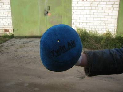

1. Вынимаем фильтр из фильтровой коробки. Как видим фильтр очень грязный. К тому же невооружённым взглядом заметно, что он порван и требует замены.
2. Одеваем одноразовые (резиновые) перчатки, чтобы не мазать руки маслом. Пропитывать фильтр голыми руками не рекомендуется по причине неблагоприятного действия масла на кожу, к тому же его достаточно трудно отмыть.
3. Берем новый или промытый фильтр и масло для фильтров (В данном случае использовано масло фирмы Валволайн, синего цвета. Подобного типа масло выпускается и другими производителями масел.).
Промывается годный для дальнейшего использования фильтр специальной смывкой или неагрессивным растворителем типа уайт-спирита. Бензином пользоваться нежелательно из-за того, что он быстро приводит к разрушению поролона. Дальше фильтр моется средством для мытья посуды (или чем-то аналогичным) в воде. После просушивается. Вполне возможно ограничиться только водой с Фейри или аналогичным, но мыть придётся дольше.
4. В целях экономии смазки, наносим, опрокидыванием, масло на фильтр.
5. Начинаем мять фильтр до равномерного распределения масла по поверхности.
6. Вот что получилось. Фильтр пропитан, подсушен в течение 15 минут и готов к установке на мотоцикл. Одноразовые перчатки после работы вытираем тряпкой или моем в Фейри, сушим и оставляем до следующего раза (при условии, что они не порваны).

я думаю проще в пакет целлофановый налить жижи синей и крути там этот поролон сколько душе влезет...

А потом эта жижа будет стоять озером внизу айрбокса или сливаться на маятник, если клапан исправен. Потому что нормально отжать не получится.
