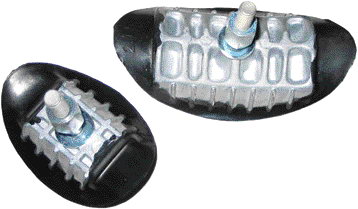

Большинство неспортивных эндуро не имеет буксаторов в штатной комплектации. Тем не менее внимательно присмотритесь к ободам своего мотоцикла - если примерно напротив ниппеля торчит болт с мощной гайкой, то вы уже имеете буксаторы. Часто вместо этого болта в этом отверстии резиновая заглушка. Если же даже отверстия нет (бывает и такое), то придется его самостоятельно просверлить или попробовать получить удовольствие от езды без буксаторов.
Буксаторы для переднего и заднего колеса отличаются (cм. фото) На них обязательно, независимо от производителя, выбиты цифры обозначающие ширину обода (не путать с шириной покрышки!). Наиболее широкие обода имеют ширину 1,6" (передний для резины 2,75"-3,00") и 2,15" (задний для резины 4,6"). Буксатор монтируется на внутренней стороне обода, а наружу через вышеупомянутое отверстие пропихивается болт. Устройство с затянутой гайкой мощно прижимает изнутри борта покрышки к ободу и не позволяет ей провернуться.
Если буксаторы не выявлены в штатной комплектации, ничего страшного - их можно купить в первом попавшемся магазине, который специализируется на товарах для мотокросса и эндуро. Если таких поблизости нет, то следует поискать их по спортивным секциям и иным местам покупки до сих пор многочисленных кроссовых ЧЗ: в мотокроссе почти никогда не ездят на давлении более 1атм., поэтому каждый кроссовый мотоцикл обязательно оборудован буксаторами.
Однако для беспроблемной езды на сверхнизком давлении буксаторов недостаточно. В таких условиях покрышка испытывает значительные деформации и очень греется, что может привести к частым проколам или даже к разрушению каркаса шины. Чтобы этого не случилось, резина должна иметь минимум 4-х слойный корд, (а еще лучше 6-ти слойный); то есть быть дорогой от известного производителя.

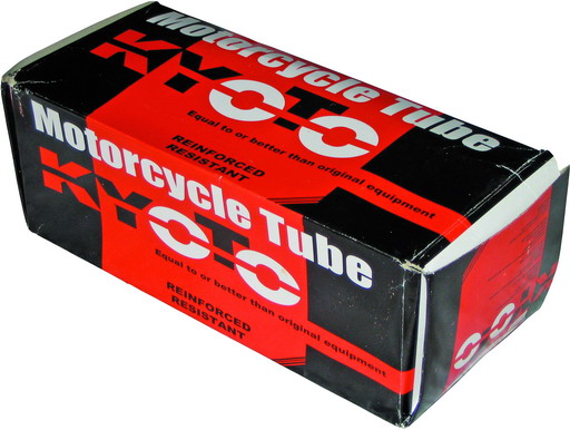

Камеры
На фото:
Усиленная кроссовая камера от тайваньского производителя Kyoto, которая обещает качество своего продукта не хуже, чем у ведущих брендов (Equal to or better than original equipment). O  типе сообщает надпись "Reinforced Resistant).
В колесах эндуро обычно используются камеры. Это обусловлено не только конструкцией спицованного колеса, но и возможностью быстрого и удобного ремонта в полевых условиях. Спортсмены-эндуристы способны заменить камеру за 3 минуты! Камеры используются как обычные, так и усиленные кроссовые. Обычная камера очень эластичная и легкая, что хорошо сказывается на неподрессоренных массах, но она тонкая, поэтому относительно легко прокалывается. Усиленная камера очень толстая, очень тяжелая и дубовая, благодаря чему ее значительно сложнее проколоть, но если она рвется, то как медицинская грелка - пополам. После этого разумеется ремонту не подлежит. Усиленные камеры стоит ставить только для езды по песку и грязи - на таких поверхностях ездят на низком давлении, поэтому риск проколов наивысший.
На «Дакаре» и других ралли-рейдах камеры не используются - слишком высокий риск проколов. Рейтинг топ казино онлайн Именно поэтому в телерепортажах нельзя увидеть романтичных сцен с бортированием колеса посреди пустыни. Вместо камер там используется своего рода пена - бублик наполненный силиконовой массой характеристики которой соответствуют камере, накачанной до 1 атм. Удовольствие не из дешевых, тем более, что мало у кого ее хватает боле чем на два дня перегонов. Наиболее распространенные варианты - Pirelli Mousse для легких мотоциклов и Michelin Bib Mousse для тяжелых.
