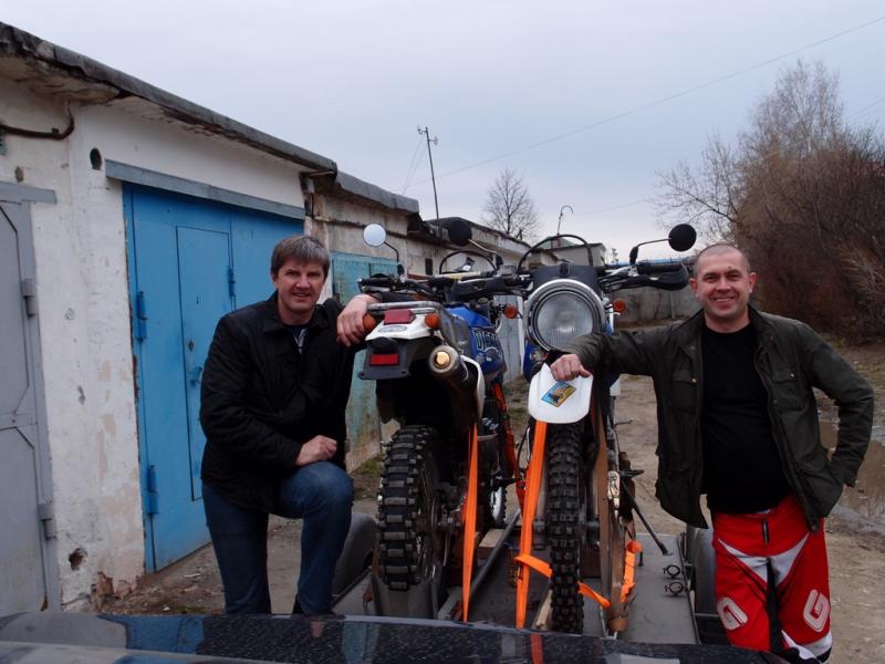

сообщение 22.3.2017, 15:33
Сообщение #620
Сообщений: 15713
Пенек под картер (280мм кажется) и стяжки две за траверсу ,две за подрамник в районе подножек пассажира.
Я даже два перевозил на одноместном после недолгих манипуляций
