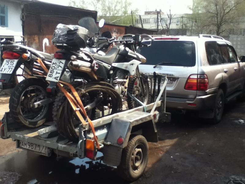

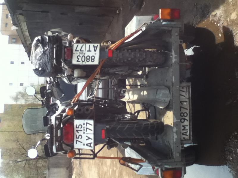

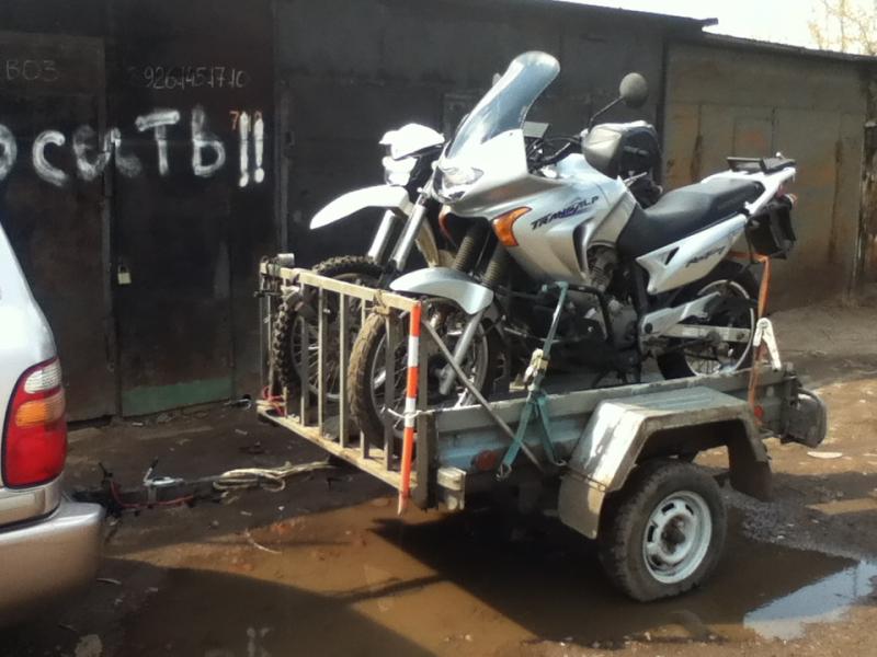

мой вариант переделки кмз прицепа под перевозку мотов
[attachment
=111006:IMG_0260.JPG]
задний номер закреплён на куске бампера ваз2105.смещён влево тк справа закреплена запаска...спереди на болтах крепится вместо переднего борта сваренная рама-улавливатель колёс. клх250 закреплён двумя цепями за подножки к днищу прицепа...под защитой картера подставка регулируемая-но можно и просто пенёк...передние колёса привязываются к раме. посередине на кровельных саморезах закреплён жёлоб-трап для закатывания мотов.при закатывании трап одним саморезом крепиться к прицепу-чтоб не соскочил..трансальп и подобные моты которые нельзя закрепить за подножки приходиться крепить ремнеми-реперами...
по перевозке мотов есть большая тема на мотогоне-оттуда черпал информацию...проехал с мотами около 4тыс.км-улучшать и дорабатывать нечего....

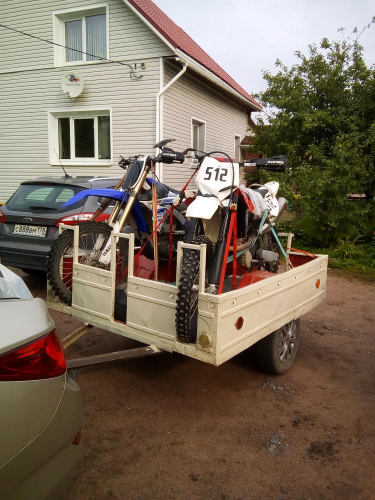

А вот что мне сварганил талантливый сварщик из обычного прицепика :

Цитата(ponch @ 9.11.2017, 11:26) *
Очень ! Все мои пожелания были учтены rolleyes.gif Рекомендую)))
