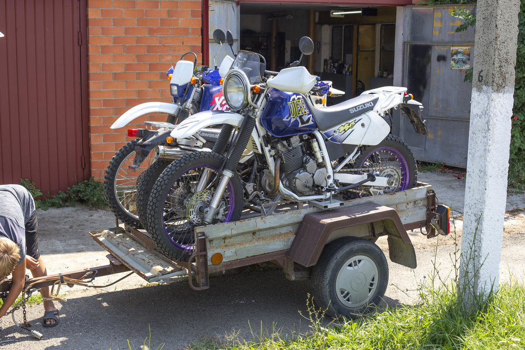

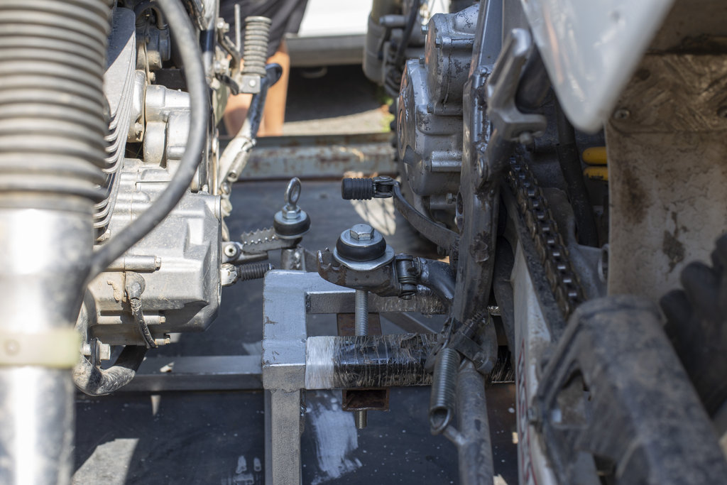

Здравствуйте, уважаемые форумчане!
Хочу задать стандартный вопрос )
Имеется стандартный прицеп МЗСА 817710 и два стандартных (в идеале три) Джебела-250.
Стандартный вопрос - как это все соорудить в одну быстро сборную-разборную конструкцию для перемещения оной по просторам нашей Необъятной.
.. так же имеется самодельная штуковина (см фото) для закрепления передних колес двух крайних Дюбелей и по середине - для заднего колеса.
Лодочный прицеп отправился исполнять свое прямое назначение ) поэтому возник этот "стандартный" вопрос )

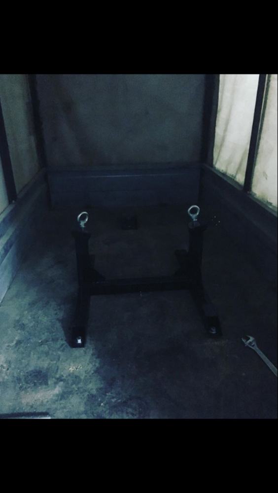

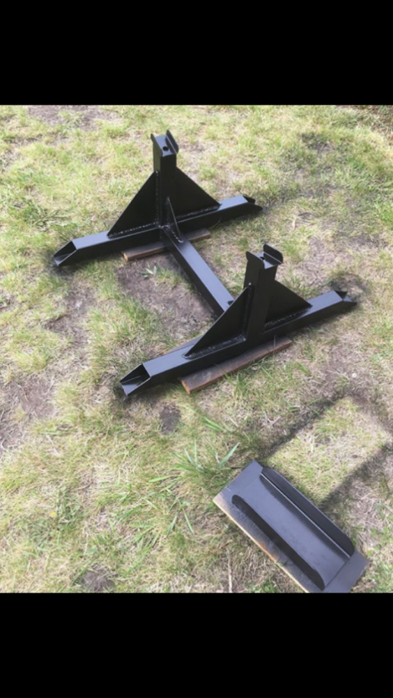

Планирую подставку делать, за подножки болтами крепить.
Какой высоты делать?
Под пустой мотоцикл? Не важно, будет подвеска загружена или нет?
Чёт не соображу.
СЕМЕН
сообщение 5.11.2019, 17:37
Сообщение #687
Сообщений: 2399
Регистрация: 16.10.2011
Вставить ник Цитата Из: Тверь
Мотоцикл: XR600RM,R1100GS
у нас сделана чтоб колеса висели(касаясь пола)
Denya
сообщение 6.11.2019, 2:57
Сообщение #688
Сообщений: 2691
Регистрация: 25.9.2019
Мотоцикл: BMW GS800ADV '13
kawasaki versys-Х 250 '17
BMW GS1200ADV '11
Репутация:   15

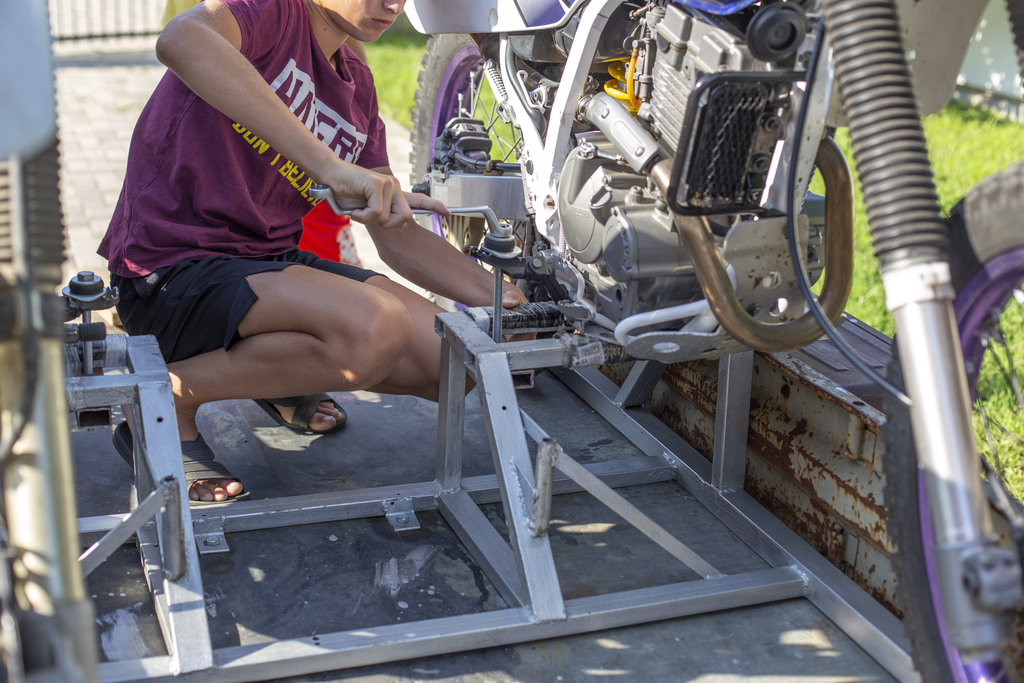

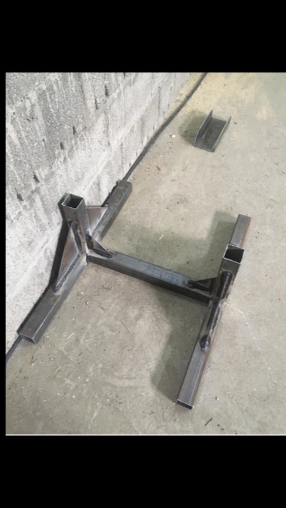

Видюху где то на ютубе увидел и сделал такой же в свой прицеп.
Прикручивается сквозь подножки
Olymp
сообщение 6.11.2019, 7:15
Сообщение #689
Сообщений: 876
Регистрация: 23.11.2014
Мотоцикл: Suzuki DR 650SE
Моя паранойя зудит, что две точки крепления - маловато unknw.gif Или будут еще?

Kn1ght
сообщение 6.11.2019, 9:31
Сообщение #690
Сообщений: 2749
Регистрация: 25.7.2014
Мотоцикл: KTM EXC 250 2017
кинь еще сверху стропу для успокоения =)
вообще с такой системой крепления перевозили кучу мотиков, главное что бы пол был нормальный (куда вкручена стойка).

Denya
сообщение 6.11.2019, 12:31
Сообщение #691
Сообщений: 2691
BMW GS1200ADV '11
Репутация:   15
под 1000км за лето пройдено. Полет нормальный. Причем далеко не самых ровных дорог girl_witch.gif
Пол мне тоже не внушал доверия и я снизу пропустил два металлических профиля поперек прицепа, от одного края рамы до второго
под подножки положил кусочки резины из автомобильной камеры.
Вот болты м12 китайские подогнуло, но я их заменю на нормальные в процессе эксплуатации.
Третья точка крепления это лоток для переднего колеса. Ну, как крепление. Чисто что бы оно не гуляло никуда.
зы. болты рекомендую фиксировать от выкручивания. Я хочу какие нибудь защелки доработать. У знакомого на таком же креплении болты выкрутились за 250км и мот долго еще болтался в прицепе лежа...

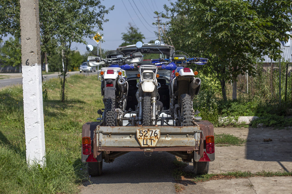

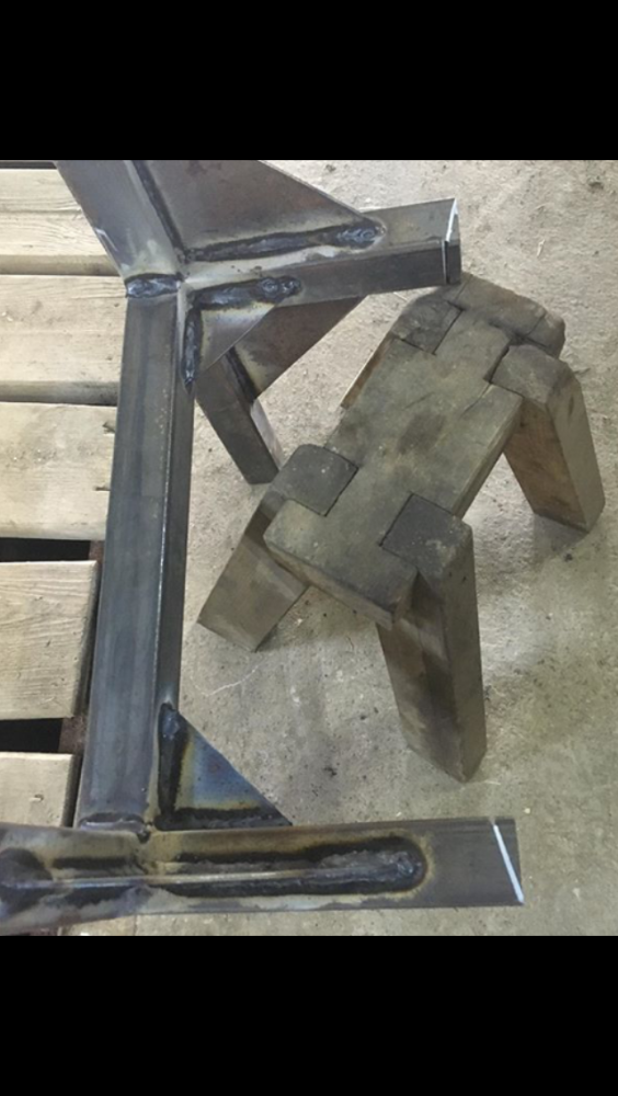

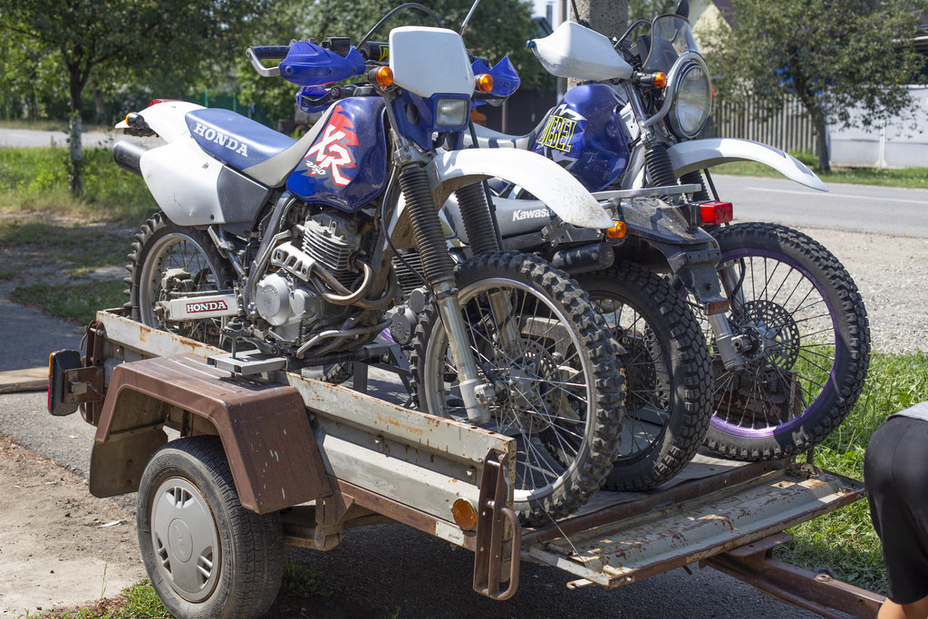

Сварганил крепление под три мотоцикла
Все равно ваш Джебел рулит!
сообщение 15.8.2020, 11:06
Сообщение #693
Сообщений: 53909
Кучненько.

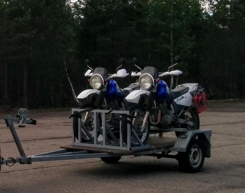

Шикарно! Как впихнул?? Там по бортам 1.2 метра, это 40см на каждый.
Я два ставил, между мотами матрас с "пружинным блоком" со свалки. Плюс потребовался балласт- прицеп мотало.
сообщение 15.8.2020, 12:03
Сообщение #695
Сообщений: 53909
Крепёж грамотный. С демпферами. Точно никуда не улетит мот.
mv
сообщение 15.8.2020, 12:16
Сообщение #696
Не джебеловод
Сообщений: 8161
Регистрация: 28.8.2012
Мотоцикл: Коплю на джебел!
Репутация:   198
Только не ясно как все это впихивать туда. Как закатить моты, потом впихивать эту подставку огромную?
Или сначала подставку? тогда как ворочить моты?
Так то когда установленно, смотрится отлично. И кучно и надежно, но видео о процессе разгрузки бы...
У меня схема простая.
На погрузку 2х мотов уходит минут 7.
Закатил мот 1. Растянул 2мя стяжками, и К НЕМУ ЧЕРЕЗ КУСОК РЕЗИНЫ ШИРОКИЙ прислоняю и притягиваю стяжкой 2ой мот.
Sega-spb
Цитата(Sega-spb @ 15.8.2020, 12:23) *
демпферы резиновые откуда взл? где-то продаются в размер?
Демпферы это Жигули передний амортизатор. Прродаются по цене 10-30 за штуку в любом автоВаз магазине
Сложность конструкции вызвана желанием "впихнуть не впихуемое"!
Конструкция прикручивается к полу. Для установки трёх мото, трачу 15-20 минут с сопливыми помощниками. Первыми устанавливаю боковые мото, в заключение загоняю центральный. Все крепления только к подножкам. Проверенно крепление к подножкам полностью достаточно. Резиновые демпферы не дают люфтов при вибрация. Демпферы от ВАЗ Жигули передние амортизаторы. В любом АВТО ВАЗ магазине по 10-20 рублей за штуку. Нет смысла делать сложные крепления колес. Все просто только по окончанию работы. Потратил половину дня в перекладывании профиля на прицепе и закатывания мотоциклов. Еще половину дня варил, окрашивал. Пару раз прокатил мотоциклы. Теперь данная конструкция мешается во дворе, что я и предполагал до момента её изготовления.
