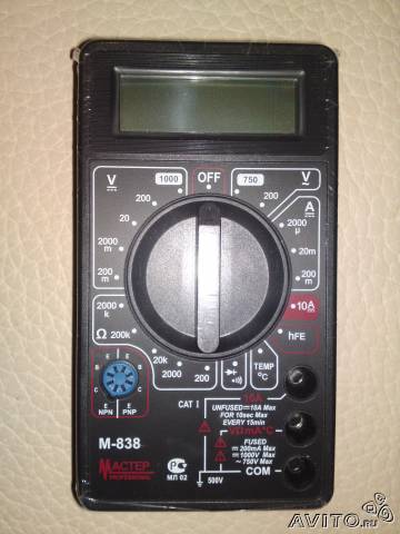

Цитата(Loka @ 2.8.2014, 1:31) *
Нагрев рамы начинает очень сильно напрягать, хочу понять из-за чего это происходит. И не делаю ли я хуже мотоциклу, что езжу так. Ну не может быть это нормой, чтоб она нагревалась так сильно, что обжигает от лёгкого прикосновения.
Весь тот сезон отъездила, всегда была едва тёплой. Вот не могу точно сказать, но вроде когда из Москвы возвращалась, рама так не грелась. По крайней мере заметила я это спустя несколько дней после возвращения, хотя руль замыкаю всегда, а значит и раму задеваю руками постоянно.
Предложу ещё более легкий способ лечения паранойи...Заезжай в любой магазин электротоваров и купи вот такой мультиметр или подобный.Цена вопроса 200 руб.Или в конце концов у отца спроси...у них должны применяться...
В комплекте идет термопара для измерения температуры...На прогретом моте или когда тебе кажется что перегрет,прикоснись шариком термопары к раме...а хочешь опусти в масло...только самый кончик!!!Вот тогда мы и узнаем что у тебя...Психическое заболевание или неисправность мота...
P.S.Но сначала желательно в кипящую воду опустить...проверить точность...если все в порядке,сможешь потом даже себе температуру мерить в любом месте, ну и друзьям тожеbiggrin.gif

Надо спрашивать в магазине именно с термопарой. Еще теплопроводную пасту купить или взять у компьютерных железочников.
А еще всякое руекоделие с приматыванием изолентой дополнит красотой разбитую фару и свосьмеренное переднее колесо.
Ну думаю догадается поинтересоваться наличием в комплекте термопары...Мой и без пасты замеряет достаточно точно...к тому же если в масло опустить через отверстие для щупа...тут делов то,чтоб она успокоилась если перегрева нету...или форуму задачку опять задала,если он присутствует...
