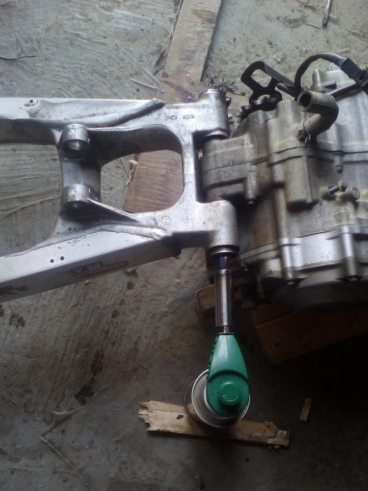

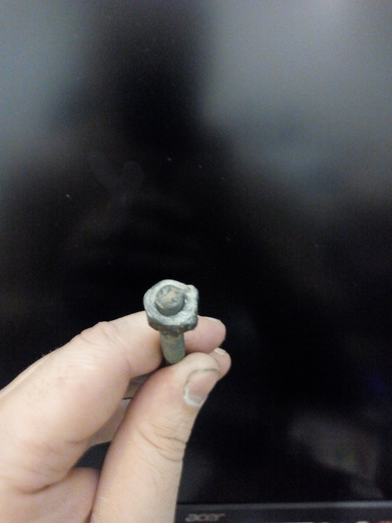

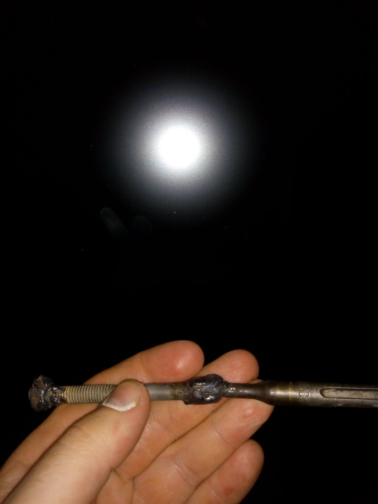

В общем перфоратор решает вопрос. 5-10 секунд и ось пошла. Выбивал самодельной оснасткой. Приварил к старому обломку бура сердечник дюбеля по бетону, на него накрутил немного гайку(чтобы она центровалась сердечником на валу) и её тоже приварил. При выбивании пострадала гайка в основном. Она помялась, т.к. она китайская, а ось японская) На торце оси вроде осталась какая-то небольшая отметина, похожая на царапину, но ни на что не влияющая. Фотку самодельной оснастки позже скину для примера.
криво-косо, потому что вместо тисков был кирпич, но работает!)

Сообщений: 23339
Есть такая штука - "класс прочности". Для разных задач детали и крепеж делаются из нужной стали. Японские гайки тоже могут быть мягкие, если это отвечает задаче, а китайские быть класса 12.9 (на али продают). Проблема с китайцами - это то, что у нас продают только то дешевое, где поставлен крепеж неподходящего класса.
сообщение 14.5.2021, 9:34
Сообщение #174
Сообщений: 6429
Ну это да. Я прикинул, что ось которая держит маятник по идее твёрдая иначе погнулась бы. А гайку специально из обычных метизов в строительном магазине взял.
Можно вместо стальной гайки и латуневое что-нибудь придумать.
