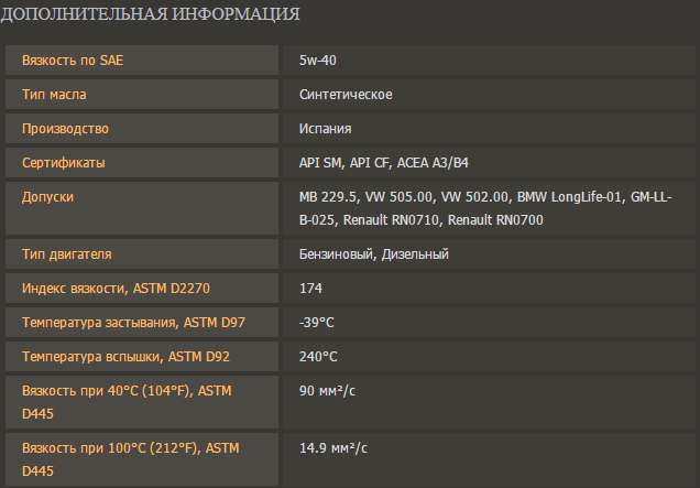

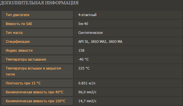

Ну вот я и скатал свой запас подарочного мотыля, а по сему снова стою перед выбором масла для прохладного периода. Вопрос "с мотоциклом", или "без" как по мне - так и остался без однозначного ответа. Оба масла одного производителя - Eni, оба синтетика.
Без мотоцикла:
С мотоциклом :
Интересен момент : чем вызваны отличия по вязкости? Гуру масел, просьба не проходить мимо smile.gif.
