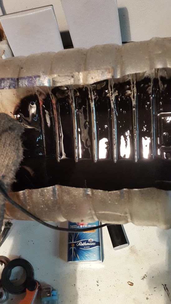

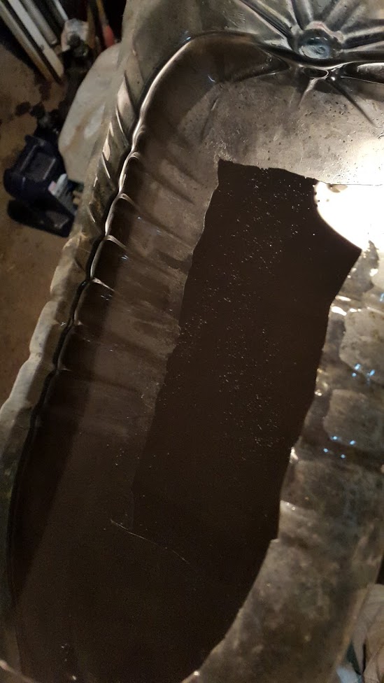

Rico
сообщение 28.2.2018, 21:47
Сообщение #1141
Сообщений: 3214
Регистрация: 26.11.2016
Djebel 250xc '02
DR800S '92
XL650V '02
Преимущества перед бензиновыми маслами в моторах супер форсированных, спортивных одностволок?
Тип? (Минералка, синтетика)
Производитель?
Вязкость?
И еще. Просто оставлю тут фотки.
Замена масла, 5 минут работы на холостых. Осадок не хочет стекать со стенок.
После капиталки, промывки радиатора и 10 минут работы мотора. (залил аж 3.5 литра в сухой мотор)
Дж250 и то так не ушатывает цвет. Маслище окисляется, "моет" или просто говно?
Есть вариант попробовать LM полусинь дизель SL/CF 10-40 за 300р литр.
Minherts
сообщение 1.3.2018, 9:28
Сообщение #1142
Сообщений: 888
Регистрация: 19.11.2014
Мотоцикл: Djebel 250 xc
Я подка только одну замену масла сделал на 2 т.км пробега на дизельном масле Мобил. Масло у меня намного светлее и без осадка после этого пробега. До 1 т.км. светленькое было.

чернота в движке бывает по нескольким причинам- например карб богатит сильно- масло темнеет быстрее, само масло говно или большой накат на нем и т.д. сам юзаю лукойл авангард ультра 10в40 или 15в40 покупаю сразу 18 литровую жестянку( в мот и в машину), меняю через 2тыщи и меньше. Сливаю светлое и прозрачное- мотор чистый, масло не жрет. на моте накатал на этом масле больше 20 тыщ( до этого ездил на подобном аддиноловском)
Из ДЖ светлое и прозрачное через 2 тысячи? Даладана)
сообщение 1.3.2018, 14:16
Сообщение #1145
Сообщений: 7759
чет какое-то говеное масло. еще и с песочком на стенках
Варион
сообщение 1.3.2018, 17:17
Сообщение #1146
Сообщений: 1732
Регистрация: 12.3.2010
Вставить ник Цитата Из: 142-й
Мотоцикл: スズキ ジェベル250XC `04
Дизельное обладает повышенной моющей способностью, думаю оно нехуже бензинового
