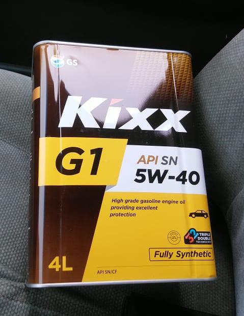

Купил сегодня вот такую бодягу, будем тестить в экспедиции 1100 км.
У меня на нем сцепа на холодную скользила
Anderrey
Летом 5ку? зачем?

Цитата(Anderrey @ 6.8.2018, 18:58) *
Летом 5ку? зачем?
Вот именно. Каким образом вязкость масла при отрицательной температуре влияет на эксплуатацию летом?
SAE 0W-30 от -30° до +20°C
SAE 0W-40 от -30° до +35°C
SAE 5W-30 от -25° до +20°C
SAE 5W-40 от -25° до +35°C
SAE 10W-30 от -20° до +30°C
SAE 10W-40 от -20° до +35°C
SAE 15W-40 от -15° до +45°C
SAE 20W-40 от -10° до +45°C

Serus , умники щас скажуть, что у 5/40 больше загустителя, чем у 10/40 и тем более, 15/40 , следовательно,у 5/40 быстрее просядет вязкость, в нем "меньше масла" и пр. на самом деле, все это фигня, все масла в воздушнике с КПП и сцепой в общем картере просаживаются в вязкости примерно одинаково, хоть авто 5/40, хоть дорогущие 10/40 и 10/50 с мотоциклом на этикетке. Так что лей, все нормально будет. Не понравится- сольешь, всего-то.
... а про вторую часть этой таблички, где чем жарче, тем гуще масло надо, я бы рекомендовал забыть,она из времен первого покорения Крыма))). По крайней, мере, для автодвижков. Там давно уже у нек. производителей диапазон для 0W-20 от минус бесконечности до плюс бесконечности. biggrin.gif
Собственно результат:
Пробег 1220 км. Примерно половина асфальт, остальное сухие и мокрые грунтовки, немного грязьки. Масло понравилось, коробка работает вполне хорошо, даже под конец пробега. На полпути пришлось подлить грамм 100, уровень был на минимуме (проблема не конкретного масла, предыдущий ZIC кушался с большим аппетитом). Никаких проскальзываний и прочих отрицательных моментов замечено не было. Масло было залито в два Джебела.
Ты же вроде ЕНЕОС 5/40 заливал?

Сообщений: 2198
Регистрация: 17.3.2014
Мотоцикл: Suzuki DJEBEL 250XC
Honda CRF1100L Africa Twin
Заливал, в прошлом сезоне. Кстати, он тоже нормальный был. Похоже, всё-таки, синтетика дольше держится, чем полусинька. Потом на ЗИК перешли. В этот раз выбирал между Энеосом и Киксом и второе оказалось дешевле, решили взять его на проверку.
