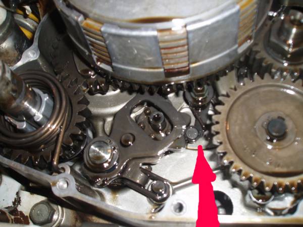

Цитата(boris-britva @ 30.1.2010, 1:26) *
Залил 5в30 Тоталь автомобильное...пара выездов-полёт нормальный (нейтраль на месте как не искалась-так и не ищется))но это уже сцепа видимо изношена)
boris-britva, здесь где то уже Leksey писал, что за поиск нейтрали отвечает какая то ерундовская железка) и сделать ее не сложно

Quote (boris-britva)
это то, что писал лёша
а вот целая тема по поводу передачек.
сообщение 30.1.2010, 8:33
Сообщение #185
Сообщений: 34985
Не не, ребят, как найти нейтраль, сделав с этими железками что-то, я не придумал. Я только увидел, что ее "тонкое" положение частично объясняется половинчатым сектором и маленькой выемкой на звездочке (ну в той теме крутится которая). Единственное, что можно предположить - попробуйте на упругость пружинку, которая малюсенький ролик к этой звездочке прижимает. Фиг знает, он ли за фиксацию отвечает, или что-то еще.
