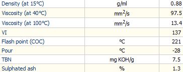

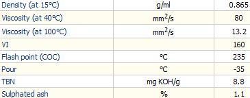

что можно сказать о маслах по следующей информации применительно к двигателю типа как у джебела? если кто-то узнал производителей, то не нужно хитрить и подсматривать инфу и тд)
масло №1
масло №2
масло №3
масло №4
масло №5
ещё встречал инфу про то, что обкатывают на минералке, а потом уже заливают чё хотят. с чем это связано и практикует ли кто-нибудь подобное?
Применительно к Джебу- не знаю,хорошее масло хорошо для всех двигателей, если нет жутко специальных требований производителя мотора. Масло №4 похоже на полусинтетику, возможно дизельную 15-40.Низкий (относительно) индекс вязкости( для лета- пофиг, но для зимы чем индекс больше, тем масло меньше меняет вязкость ), большое щелочное число (TBN)-это хорошо..Остальные- синтетика, я бы выбрал 2 и 5 из-за высокой температуры вспышки.По маслам 1-3 не хватает TBN и сульфатной зольности.

Приморец
сообщение 31.5.2012, 15:24
Сообщение #561
Сообщений: 618
Регистрация: 12.9.2010
Вставить ник Цитата Из: Приморье
Мотоцикл: DJEBEL DR250 RXY, 2001 г.
Масла 1,2,3 похожи на 5W-40.
Масло 4 похоже на 15W-40. Зольность слишком высокая - плохо.
Масло 5 - 10W40. Зольность ближе к оптималу. Наверное, его лучше... Хотя этих данных слишком мало для выводов. Лучше было привести категории API, JASO...
shupaltse, твои данные отражают, в основном, только вязкость. И никак не определяют качественную категорию масла!
ИТОГО ВЕРДИКТ - О Т К А З А Т Ь . . .
сообщение 31.5.2012, 15:47
Сообщение #562
Сообщений: 5606
Не совсем и плохо! Высокая зольность ( в меру, не выше 1,3 для бензинки)= хорошие моющие свойства и вообще присадок не пожалели.Низкая зольность у современных масел, в угоду экологии- чтоб катализатор не загубить.
woevoda
сообщение 31.5.2012, 20:32
Сообщение #563
Сообщений: 2382
Мотоцикл: Пока авто
Зольность не имеет отношения к моющей способности. Это скорее характеристика наличия несгораемых остатков и в этом смысле определяет скорость засирания камеры сгорания, поршня, колец и выпускных клапанов. Моющие способности и способность держать в объеме продукты изоса - это щелочное число. Обычно в маслах для бензинок до 10, а в дизельных маслах до 16.
И зольность напрямую не связана с присадками - для примера солярка имеет более высокую зольность чем современные двутактные масла (особенно лодочные), а в них есть кой какие присадки.
