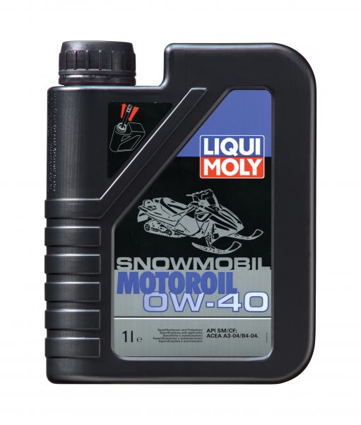

народ подскажите, если я в свой мот залью такое: Масло моторное синтетическое для снегоходов LIQUI MOLY Snowmobil 0W40 будет норм или нет? (wr400f)

СанекWR-400, Кататься собираешься при минус двадцать? rofl.gif Масло поди на халяву досталось? Ну, народ... lol.gif ЗЫ: И с чего ты взял, что оно четырехтактное?
ну да отдают дешевле на 30%)) что не взять?))))))
Наши люди! rofl.gif rofl.gif Выше добавил... А, вот оно:http://liquimoly.ru/product_view.php?id=572 Ну я бы, нуего нафик... biggrin.gif

ну, ок, я обычно лью такое:MOTUL 5100 4T 10W-40

Цена на него от 419 до 500 за литр...
А сколько у вас там со скидкой в 30% получается?

350

Я пользуюсь 7100 10W40 Хотя, у тебя водянка... моно и попробовать выше описанное масло по холодку. (один черт почти даром biggrin.gif )
