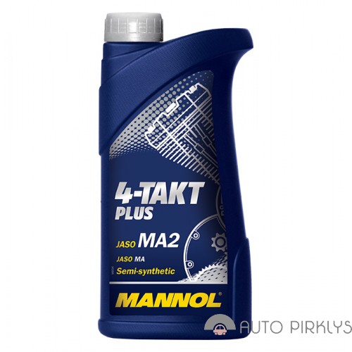

На днях увидел в магазе вот такое масло: MANNOL 4-TAKT PLUS 10W40 API: SL JASO: MA/MA2
http://automotodetali.ru/moto/mannol_4-takt_plus.php
Что скажете про это масло? Может кто юзал?
в мопед 4тактный лил .....5тыс ...проехал))вроде проблем не было
есть и такая ... ....синтетика ...цена за литр как кока кола ......... не знаю даже

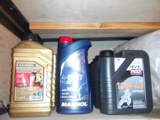

я в феврале такого накупил про запас по 250 руб, еще не заливал
