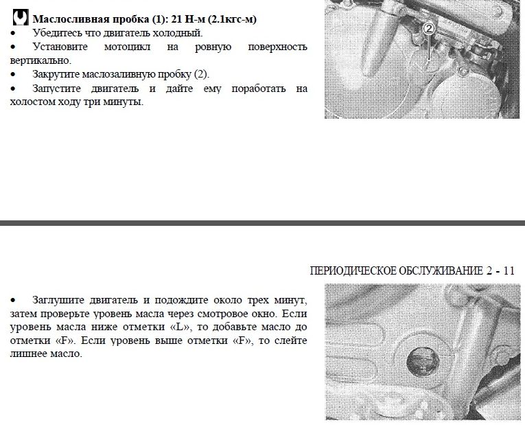

Поменял масло на днях. Залил масло, проверил, что двиг холодный, завёл мот и дал поработать три минуты. Заглушил. Спустя ещё три минуты проверил уровень масла - был чуть ниже верхней риски. Долил масло до верхней риски. В результате масла вошло около 1400 мл. Возникли вопросы. Почему так много? Если поездить и посмотреть уровень масла то он будет гораздо выше верхней риски. Так и должно быть? Если проверять уровень после трёх минут работы двигателя на холодную и трёх минут простоя то уровень в норме. Я ничего не понимаю....

Цитата(car-bon @ 25.5.2015, 8:06) *
Serus, много зависит от того, где стоит переднее, а где заднее колесо.
Плюс ещё подставка откинута или нет при наблюдении в окошечко?
ЦТ она довольно существенно смещает.
Да это понятно всё...Мот всегда на горизонтальной поверхности и вертикально (в точке баланса).
Мне непонятно, почему уровень так сильно отличается между трёх минут на холодную и после поездки. Апосля поездки масло всё окошло полностью перекрывает....

Цитата(TommyTech @ 25.5.2015, 10:21) *
Сталкивался, нужно покатать в нагрузке потом мерить.
В мануале написано мерить на холодную, после трёх минут работы и трёх минут простоя.

Цитата(Serus @ 25.5.2015, 10:35) *
Как оно может не всё сливаться в картер? Оно там что, застревает где-то что ли?
В Японии всегда лето брат, тепло ... Или просто ребята относительно отнеслись к вопросу о масле,
судя по всему там это передаётся на генетическом уровне знание. На холодную там болт на пол шестого
покажет тебе, на горячую до верха будет

Цитата(serg @ 26.5.2015, 5:58) *
Так мануал и в авто требует лить по верхний уровень.
Но там практика показала (и у меня на нескольких авто, и товарищ в сервисе обратил внимание), что если лить по верхний уровень, то к смене (при полной исправности двигателя) остаётся пол уровня. Если лить пол уровня, то... остаются те же пол уровня.
Лишняя копоть на поршневой не нужна.
Здесь, конечно, не совсем так, но если лить по середине, то ничего страшного не произойдёт. И по минимуму - тоже, если стантом не заниматься. А вот у 200-ки, надо лить обязательно верхний уровень и тщательно следить за ним, т.к. там легче масляное голодание словить из-за конструктивных особенностей.
Я сделал как по мануалу, но на горячую уровень сильно выше, всё окошко перекрывает. Так должно быть или лучше сделать, что бы на горячую нормальный уровень был? Масла вошло много, около 1400 мл (с заменой фильтра) и теперь переживаю, что перелил...Всегда уровень смотрел на горячую, после поездки и всегда следил, что-бы он не опускался ниже середины между отметками, теперь начитался мануала....
