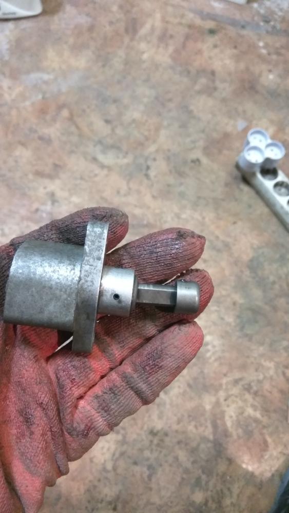

1. Слайдер передний не поддавался на раскачивания и никуда не ходил при 1й замене.
2. Зазоры в постелях конечно не промерял пластигагой, но на холодную голыми руками люфт не ощущался... руки конечно не измерительный инструмент, но др.вариантов нет.
3. Вот натяжитель теперь хочу снять и разобрать/помыть, покачать его туда сюда. Хотя в смонтированном состоянии выкручивается без заеданий.
4. Опять же на глаз не оценить, но таких набитых точек от цепи нет, как на фотках выше.
Кстати на счет натяжителя - у кого были проблемы с его отворотом? При первой разборке попытался подлезть, но из-за выпускного коллектора было неудобно браться, просто втянул до блокировки и продолжил работы. Сейчас хочу снять, но смущает то что туда 20+ лет никто не лазал )) Выпускной коллектор с его жел. болтами в алюм теле цилиндра тоже не хочется ради этого лишний раз трогать.
Наверно просто пролью вэдшкой и прогрею - авось размокнет и легко открутятся эти 6гранники натяжителя.

Я себе натяжитель сам угробил, вкручивал шток отверткой через переходник на моторе не снимая, итог видимо переусердствовал и на ходу шток натяжителя провалился, цепь перескочила и загнуло два клапана. Узнал я это после того как натяжитель снял и начал искать причину выхода его из строя, если держать шток и закручивать винт с торца то шток стоит на месте создавая небольшое сопротивлние, плюс пружинка лопнула (отгнила в месте крепления к корпусу натяжителя) от моих играний в ее натяжение и распускание. После распила натяжителя обнаружил сорванный шестигранник внутри, который фиксировал две детальки штока.
Когда игрался с старым натяжителем так и не нашел точку фиксации в втянутом положении, на новом оригинальном натяжителе тоже, в попавшемся старом из другого мотора он всетаки фиксировался (джебель до 2001 г). Не крутите сильно винт натяжителя если он уже втянут, но не фиксируется - можете сорвать шестигранник. У Лексея вроде видео было, как он шток упирает в стол и покачиваниями вдавливает его!

А в полностью выпущенном состоянии шток должен люфтить туда сюда (лево/право относительно оси), качаться из стороны в сторону? Вынул сейчас - болтается и сам наболдашник и сам шток. Но внутрь не уходит при разумом усилии
Ещё он мне кажется слегка кривым)

Люфт вправо-влево (небольшой) нормален. Его работа вперёд-назад.

Болтается сам колпачок - упорная пятка.
Если руками приложить некоторое усилие на излом к штоку - то из одного кривого положения он щелчком "изгибается" в другую сторону. Т.е. прямо его не поставить уже.

сообщение 17.1.2018, 8:20
Сообщение #623
Сообщений: 14319
Цитирую мануал:
"...если при приложении руками некоторого усилия к штоку, он из одного крайнего положения щелчком "изгибается" в другую сторону и прямо его не поставить уже, то... то...
Эта неисправность является фатальной!
Немедленно сдайте мотоцикл на утилизацию!!! ..."
А если серьёзно, то зачем самому придумывать неисправности?
Внимательно рассмотрите страницу 3-22 мануала

А вот на XR400R он подходит без каких либо переделок вообще.
Цепь ГРМ от DRZ400 ставил, правда не оригинал а wiseco. Хватило на 7000км. Собственно внедрял ручной натяжитель цепи в надежде, что цепь тянуться перестает. Однако не помогло. Продолжала тянуться.
Сейчас все разобрано, если чего надо могу померить.
Визуально у цепей drz400 и drz250 отличается только форма внешних пластин. Как результат вес цепи drz400 больше.
Как я понимаю цепь тянется из та износа пинов. А вот сравнить диаметр пинов у цепи drz400 и drz250 не могу.
Сейчас буду собирать все на оригинале от DRZ250. Посмотрим на сколько хватит.
