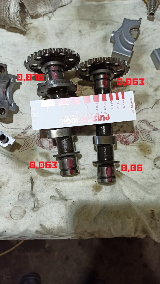

Прочитал все 31 страницу. Я так понимаю никто не пробовал сошлифовать бугеля распредвалов?
У меня 14 тыщ назад отшлифованы на пробеге где то 30к. Но о каком то результате говорить рано- цепь стоит еще родная.

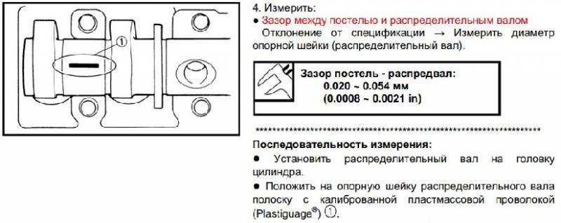

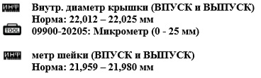

Купил сегодня пластигагу, померил зазоры. Мануал говорит "Зазор в опорах распредвалов (ВПУСК и ВЫПУСК): 0,150 мм" Есть сомнения на счет правильности перевода мануала, потому что если воспользоваться цифрами лимитов постели и распредвала то получим зазор 0.053-0.045
Можем для примера заглянуть в мануал по ттр250

Ващпе, если не смотреть в мануал то толщина масляной пленки должна составлять где то примерно 0.02-0.025. Что мы и видим в мануале от иммахи.
Буду менять подшипники КВ (может быть даже на те что с уменьшенным тепловым зазором), шлифовать бугеля и менять нижнюю звезду. Дядь Женя сказал если мопед будет после всех манипуляций проезжать какое либо адекватное количество километров то его это вполне устроит. В моем понимании это тысяч 20-25.
Я уверен что натяжитель совершенно не виноват. Думаю что в результате каких то колебаний (болтающийся КВ тянет цепь вниз, а болтающиеся распредвалы тянут цепь вверх в момент открытия клапанов) натяжитель натягивает излишне сильно.
В моей теории излишне перетянутая цепь скорей начнет стремительно изнашивать звезды чем выколачивать риски на пинах. Как на твоих фото например.

У меня головка с пробегом под сотню т.км. зазор в постелях мерил щупом вышло примерно 0.06-0.07 (0.05 легко проходит) крайняя цепь грм от дрз проехала 45 т.км., натяжитель оригинальный. Можно поставить ручной натяжитель или опустить крышки пастелей, там и так уже элипс.
На коленвал крайне не советую ставить подшипники с уменьшенным зазором, рекомендуют наобарот ставить с зазором С3, чтоб не провернуло обоиму подшипника при перегревах.
