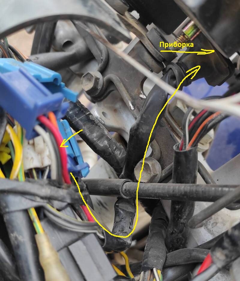

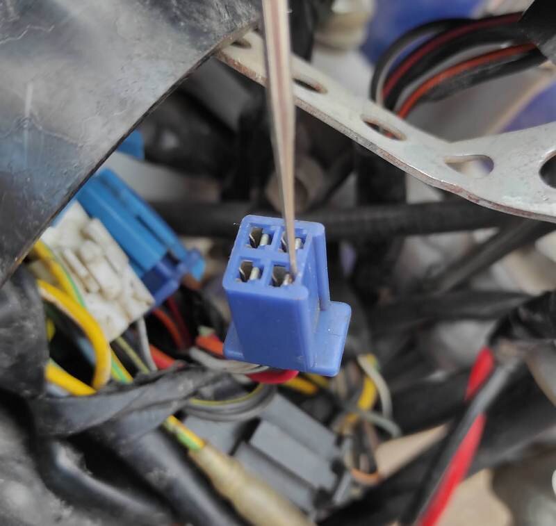

- - ksr   При отключенном разъёме приборки из аккумулятора у...   23.4.2022, 11:46
- - Rakshasik   Цитата(ksr @ 23.4.2022, 13:46) При отключ...   23.4.2022, 16:01

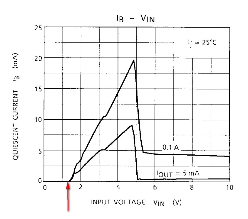

- - ksr   По поводу расхода заряда на приборку. Исходные д...   22.4.2025, 15:29
- - Vitalii1980   Я на редкоиспользуемом каё просто обрезал постоянн...   22.4.2025, 17:51
- - ksr   У Хонды Бахи суммарная емкость накопительных конде...   23.4.2025, 17:02
