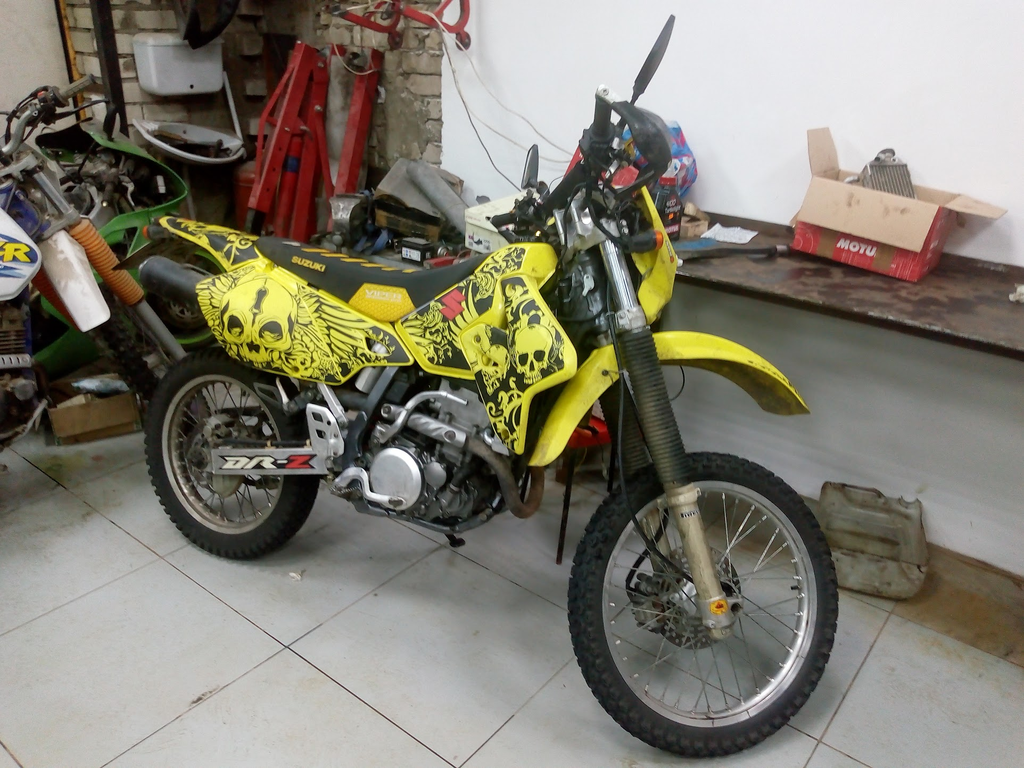

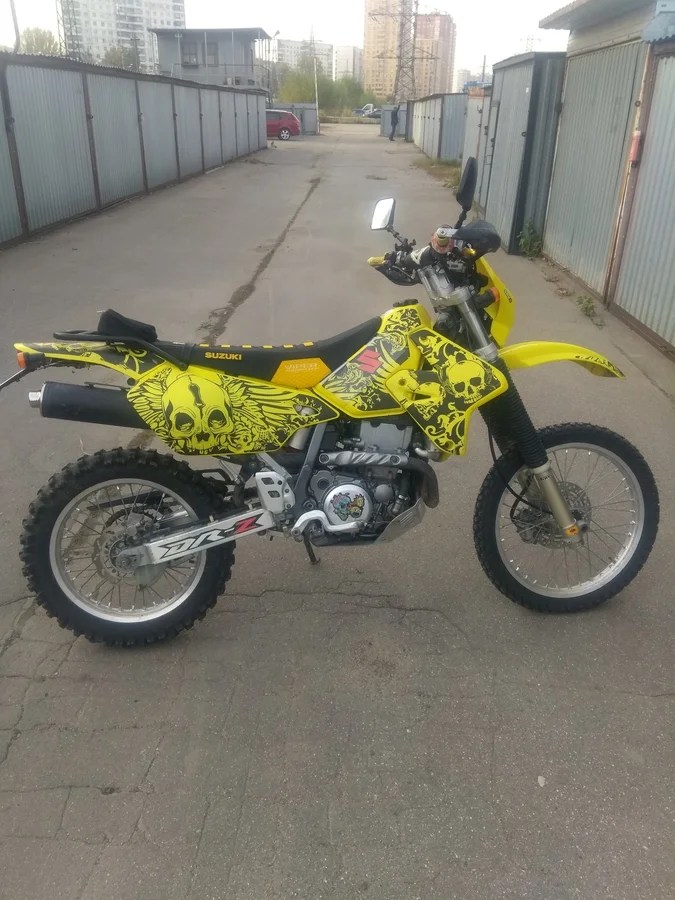

Буду сюда постить, что-нибудь по мотику, чтоб по форуму не разбрасывать..
Фото с автору прошлой осенью:
недавнее:
Кстати доволен, что не стал родной хвост покупать и ставить. На джебеле я как-то аккуратнее что-ли катался, потому что жалко было фару и бак. Тут я уже пару раз успел номер замять. На землю без камней мотик кладу вообще не парясь.

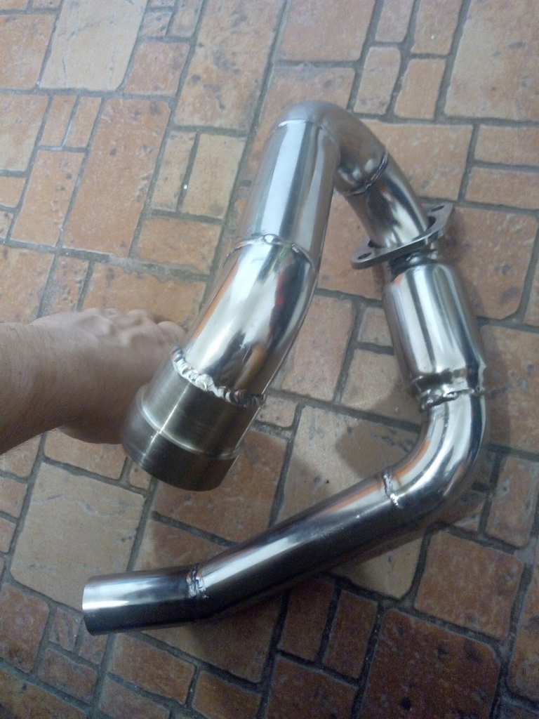

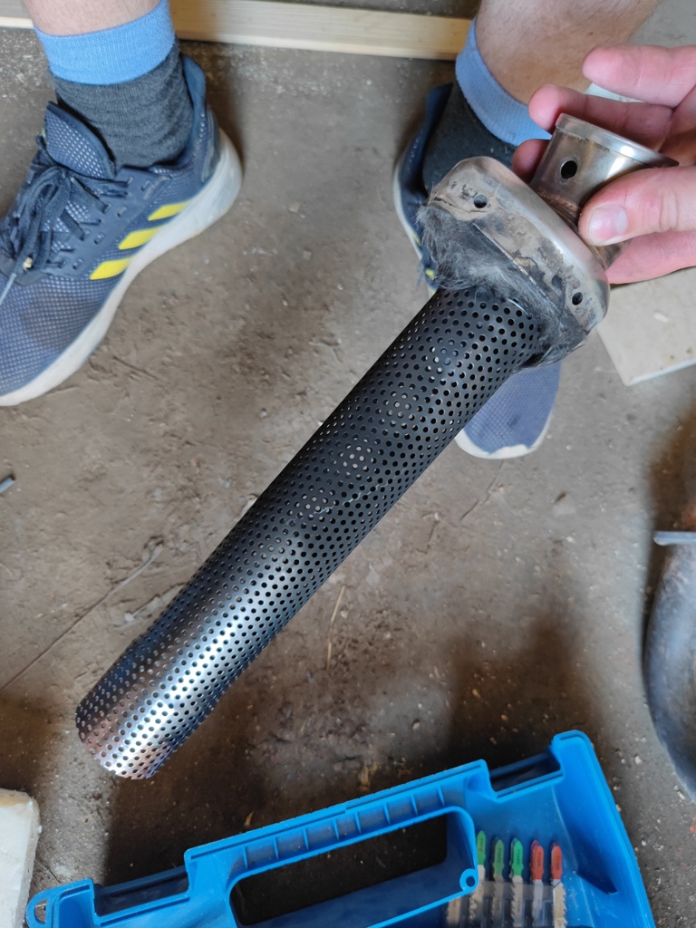

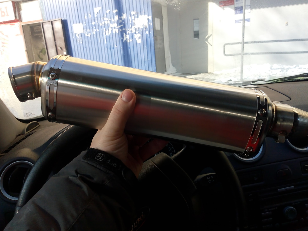

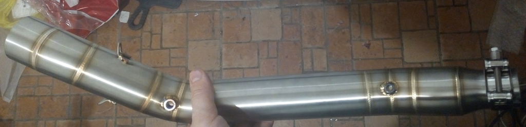

- - GrizLee   Заказал себе такой глушитель под новый карб. Долго...   25.11.2021, 3:41
- - blackfire   Карб будешь под этот глушитель настраивать? Патруб...   25.11.2021, 10:12
- - GrizLee   А патрубок уже есть. У меня с дрз400е полный впуск...   25.11.2021, 19:43

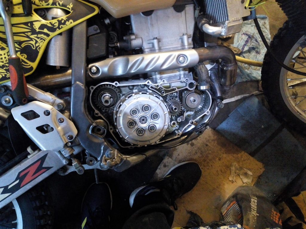

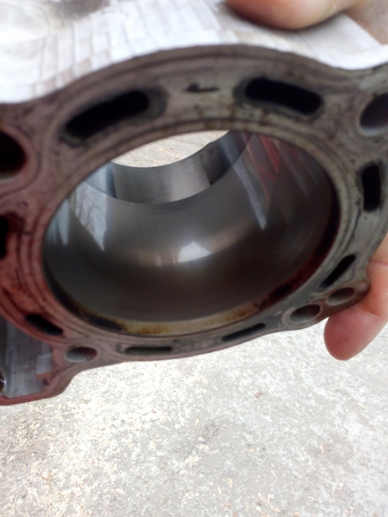

- - GrizLee   Наконец мотор располовинен. Всё там хорошо кроме ш...   14.12.2021, 14:09
- - madmaks   дорого   14.12.2021, 14:11
- - GrizLee   Как думаете стоит ли менять башмаки грм? Мастер го...   14.12.2021, 14:37

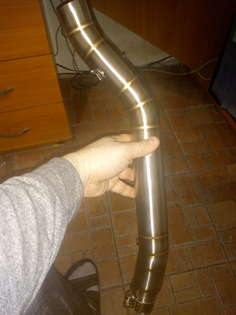

- - GrizLee   Приехал китайский глушак. С патрубком состыковалс...   5.1.2022, 18:31
- - Doctorfrolov   Для китая - качество огонь.   5.1.2022, 18:46
|- - GrizLee   Цитата(Doctorfrolov @ 5.1.2022, 19:46) Дл...   5.1.2022, 18:49

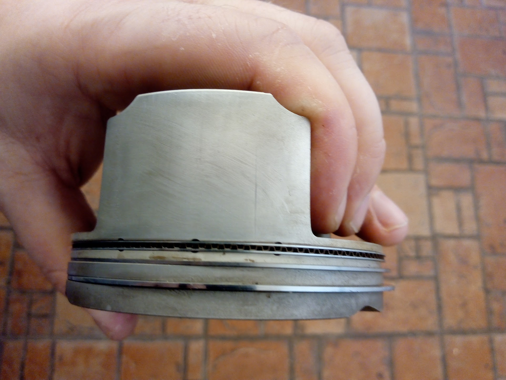

- - GrizLee   Приехали разные запчастюльки для двигателя (и не ...   24.1.2022, 15:42

- - GrizLee   С мегазипа. Большое спасибо Наталье за это! Хо...   24.1.2022, 17:05
- - blackfire   Цитата(GrizLee @ 24.1.2022, 12:42) Надо т...   24.1.2022, 17:41
|- - GrizLee   Цитата(blackfire @ 24.1.2022, 18:41) порш...   24.1.2022, 18:20
- - Doctorfrolov   ART - это фирма, которая делает поршни на сузы. эт...   24.1.2022, 17:46
