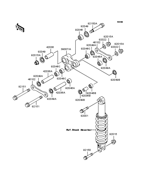

Последний раз мной обслуживалась прогрессия никогда. Да и японский владелец туда наверно не часто заглядывал.

Вставил все иголки обратно в обойму, забил смазкой ШРУС и собрал. Лучше чем новье. Теперь туда опять лет пять можно не лезть.
