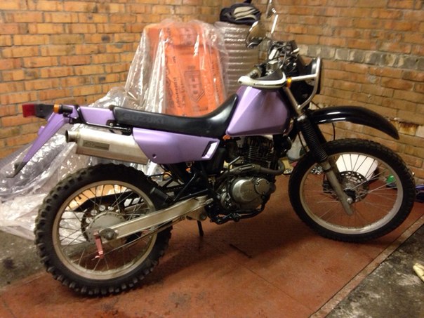

У моей девушке на 200-ке похожая проблема.. Заводиться с пол пинка, при наборе оборотов на хх начинаются провалы, такое ощущение как будто захлебывается если выкрутить ручку газа резко, при езде такое ощущение как будто тебя позади трое держат, тяги нет вообще.
Менял свечу нифига. Регулировал клапана нифига. Воздушный чистый. Мерил компрессию показала 9, грешу на компрессометр т.к. мерил им-же на своем HONDA XR250 тоже 9 показал. Почистил карб нифига!!!! Всю голову сломал!!! До сих пор в раздумках что не так, грешу на кольца...
НОООООО!!!! КАк мне моя растолковала этот гемор начался после поездки в сильный дождь....??? mega_shok.gif
Мотоцикл востанавливал я сам лично после неопытных хозяев он был не на ходу (ездили без масла), ЦПГ была убитая. Был весь обтянут какой то столовой пленкой с узорами "ГЖЕЛЬ", разбирал его почти по болтикам. Итог моей работы на фото)))
В данный момент заказал комплект новых колец, натяжитель и успокоитель цепи т.к. они начали от старости крошиться, также кинул до кучи в заказ прокладки ЦПГ, остается надеется что поможет!!!!)))
Не знаю что могло произойти, после моей капиталки в начале сезона когда я проходил на нем обкатку и после нее он пер не хуже моей XR-ки???
Цитата(hizer7777 @ 5.6.2014, 5:38) *
Да да, она у меня в плохом состоянии, этот патрубок 10 раз уже герметиком замазывали, нигде найти не могу такой патрубок на двигатель...
Патрубок можно заказать на EXIST.RU вот парт номер 131110-42А12 цена вопроса 1000 руб. Покупал себе новый, была проблема с холостым ходом. Сразу купи и уплотнительное колечко 09280-35001.
